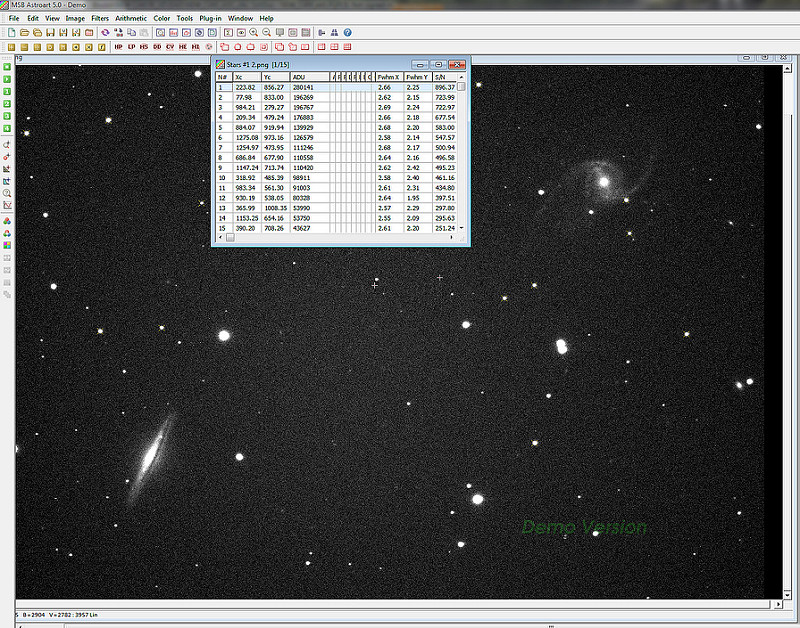

Une brute avec la mesure de la FWHM ; j'échantillone à 0.67"d'arc/pixel :
