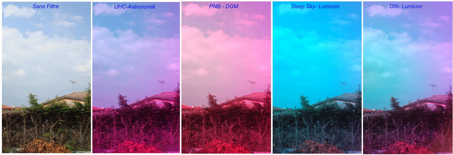

Je ne pense pas que ceci ait la moindre valeur astronomique, mais pour info, je viens de faire des photos de nuages montrant les différents contrastes de filtres interférentiels :
Ce qu'on remarque (à l'oeil -pas vraiment sur la photo-) c'est que la végétation brune (tout en bas) paraît plus contrastée avec les filtres et surtout avec le PNB.
Le PNB sort mieux les fines structures dans les nuages.
Je ne compare pas avec le OIII ni le Deep Sky, car leur domaine est différent des deux autres filtres.
On est bien d'accord, c'est juste pour info, je ne suis pas sûr qu'on puisse tirer des conclusions là dessus, étant donné la différence d'émissions par rapport aux nébuleuses...:rolleyes:
