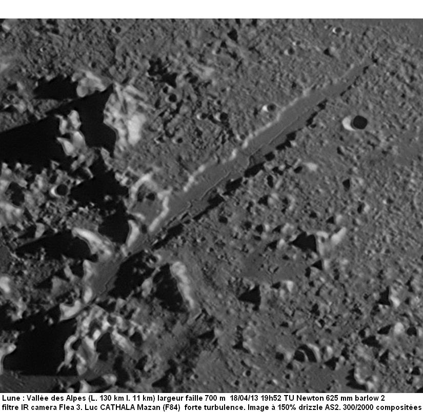

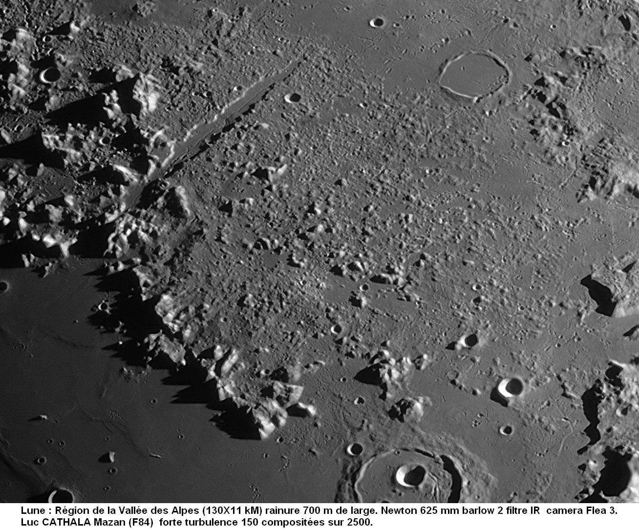

Pour commencer la vallée des Alpes.
Un crop à 150% de la Vallée pour mieux voir les détails.

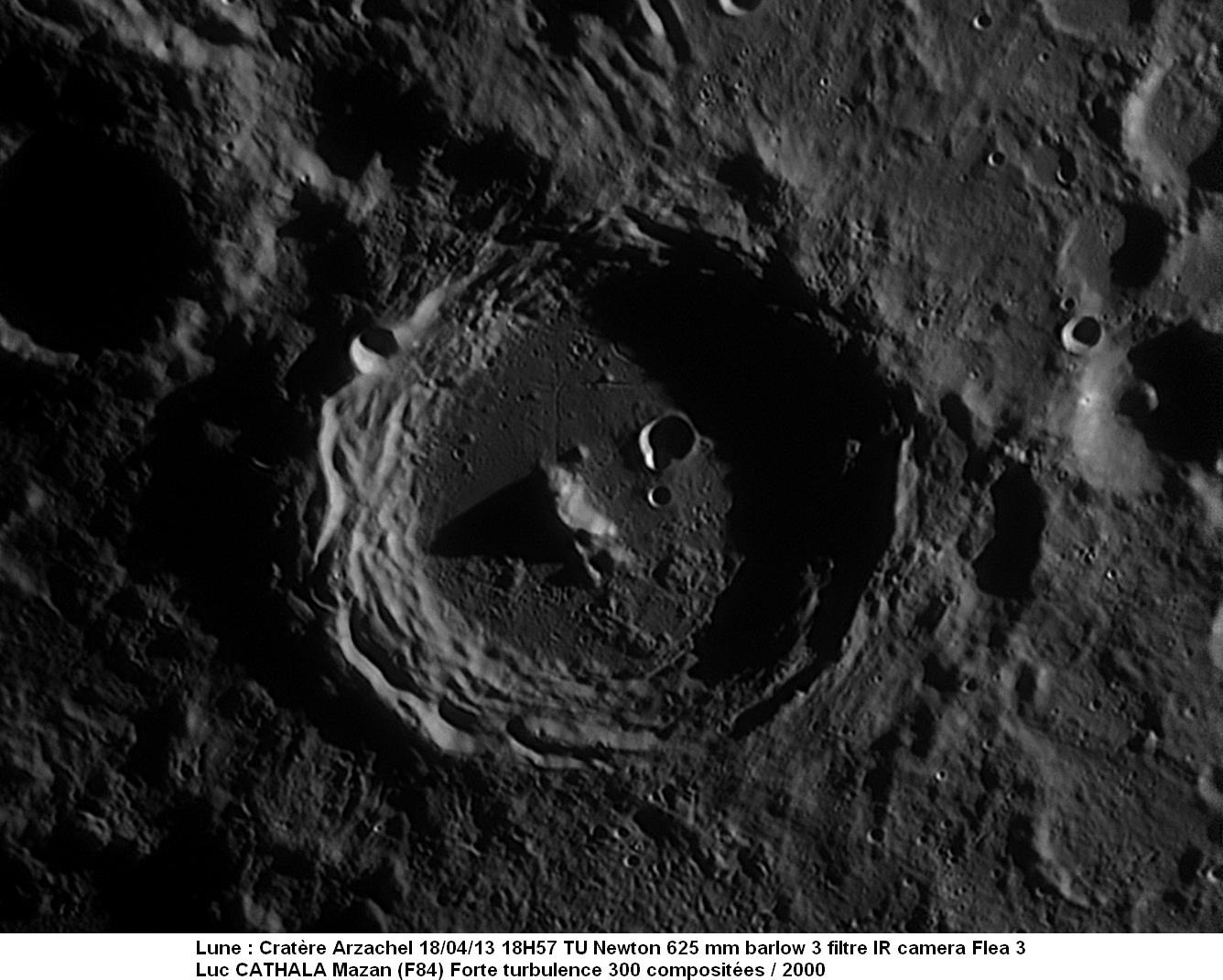

Arzachel à la barlow 3 style image NASA (dure) :

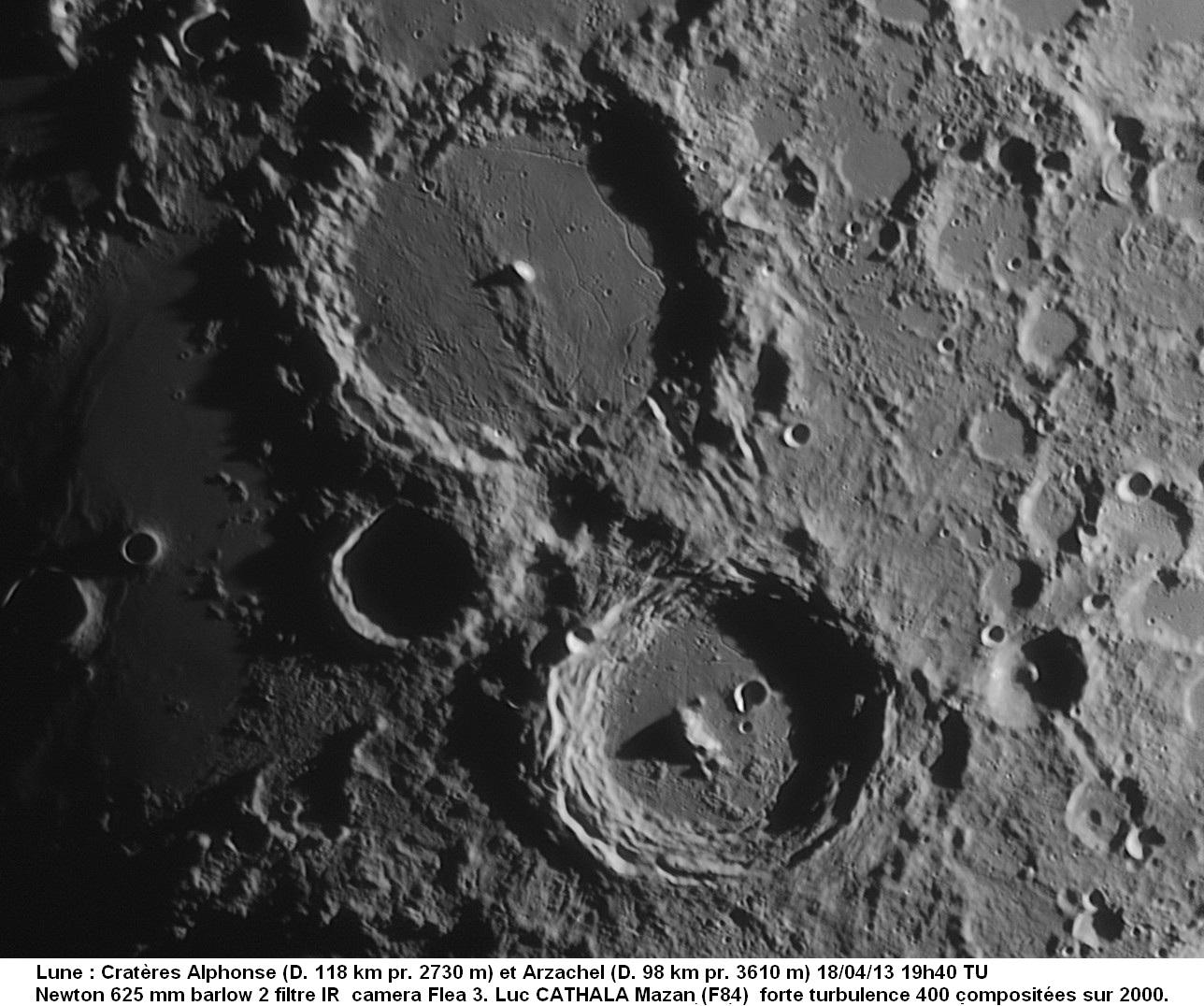

Alphonse et Arzachel barlow 2.

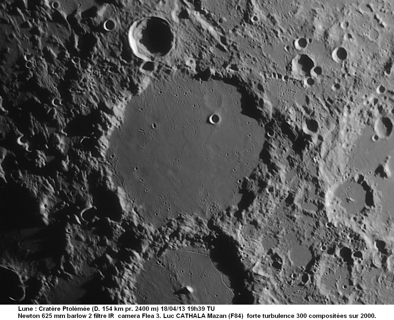

Ptolémée toujours barlow 2.

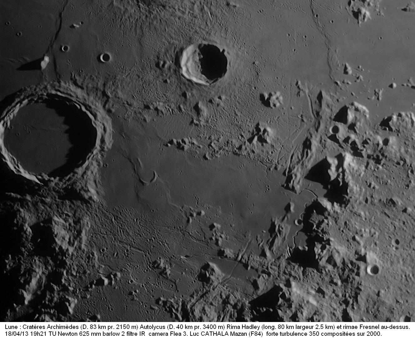

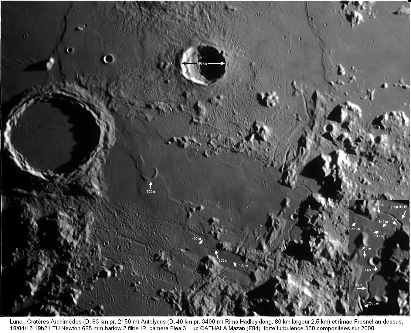

Je l'aime super celle là pas trop imagée jusqu'à maintenant. Archimedes, Autolycus, Rimae Hadley et Fresnel au-dessus. Au-dessus de la boucle d'Hadley c'est là où s'est posé la mission Apollo XV.
Dommage sur celle là aussi il y a des artefacts sur des cratères et les sommets des montagnes. Plus d'informations et de 3D sur ce post
http://www.webastro.net/forum/showthread.php?t=93526&highlight=3D
Reprise de l'image précédente avec un meilleur traitement et des mesures de tailles des objets. Sur Google Earth (option Moon) c'est la zone avec la plus haute résolution donc facile de mesurer les cratères et failles.

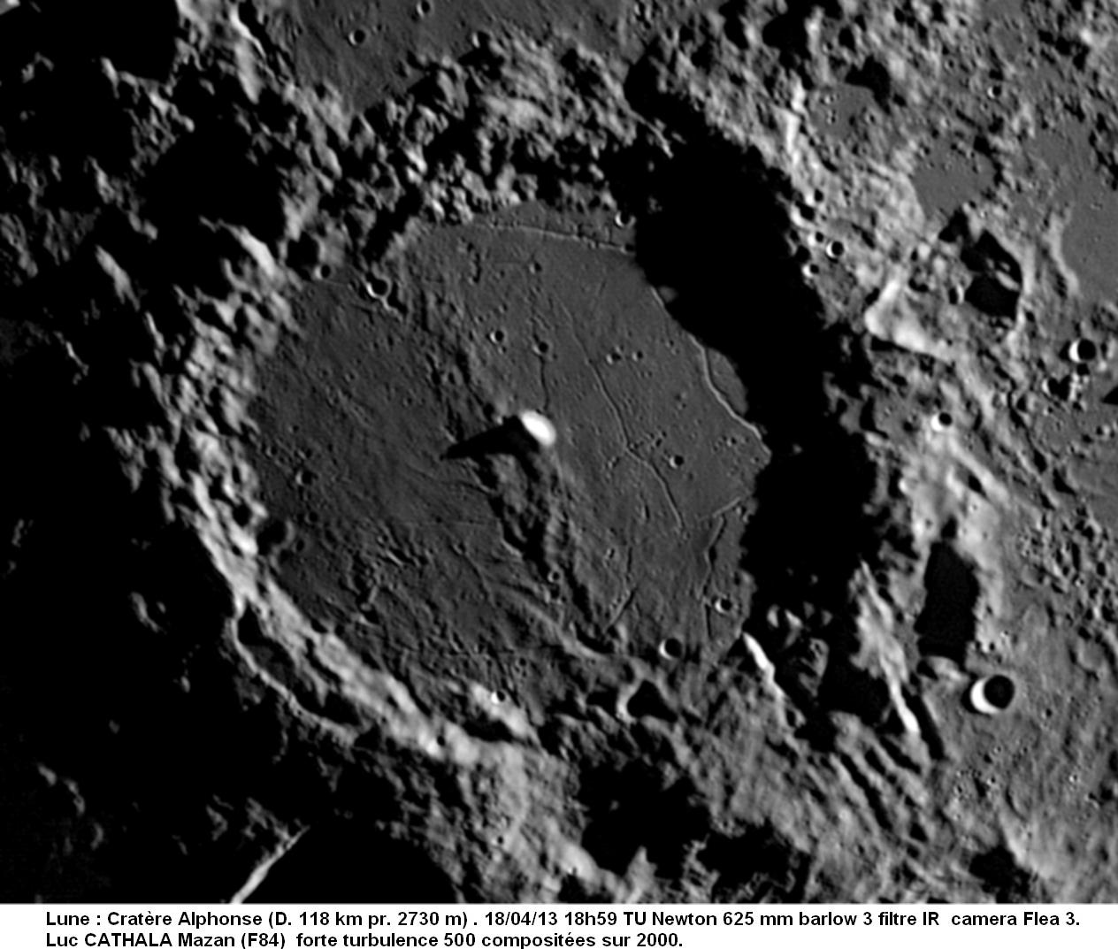

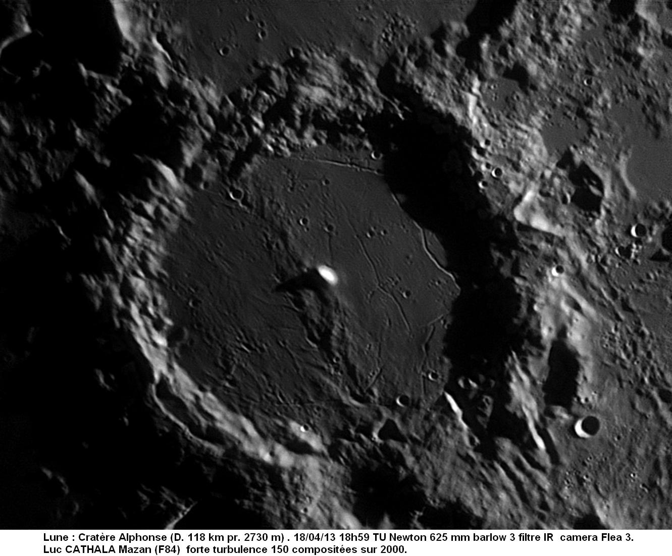

Voilà Alphonse avec la barlow 3. Dommage qu'un des moteurs pas à pas faisait balancer le télescope j'aurai dû couper l'alimentation et la remettre plus tôt. Le film part dans tous les sens. La vallée des Alpes en gros plan est à la poubelle dommage.
Une nouvelle version d'Alphonse traitée avec R6 qui fait apparaître bien plus de cratères malgré le flou que j'ai rajouté pour enlever un peu la trame visible :

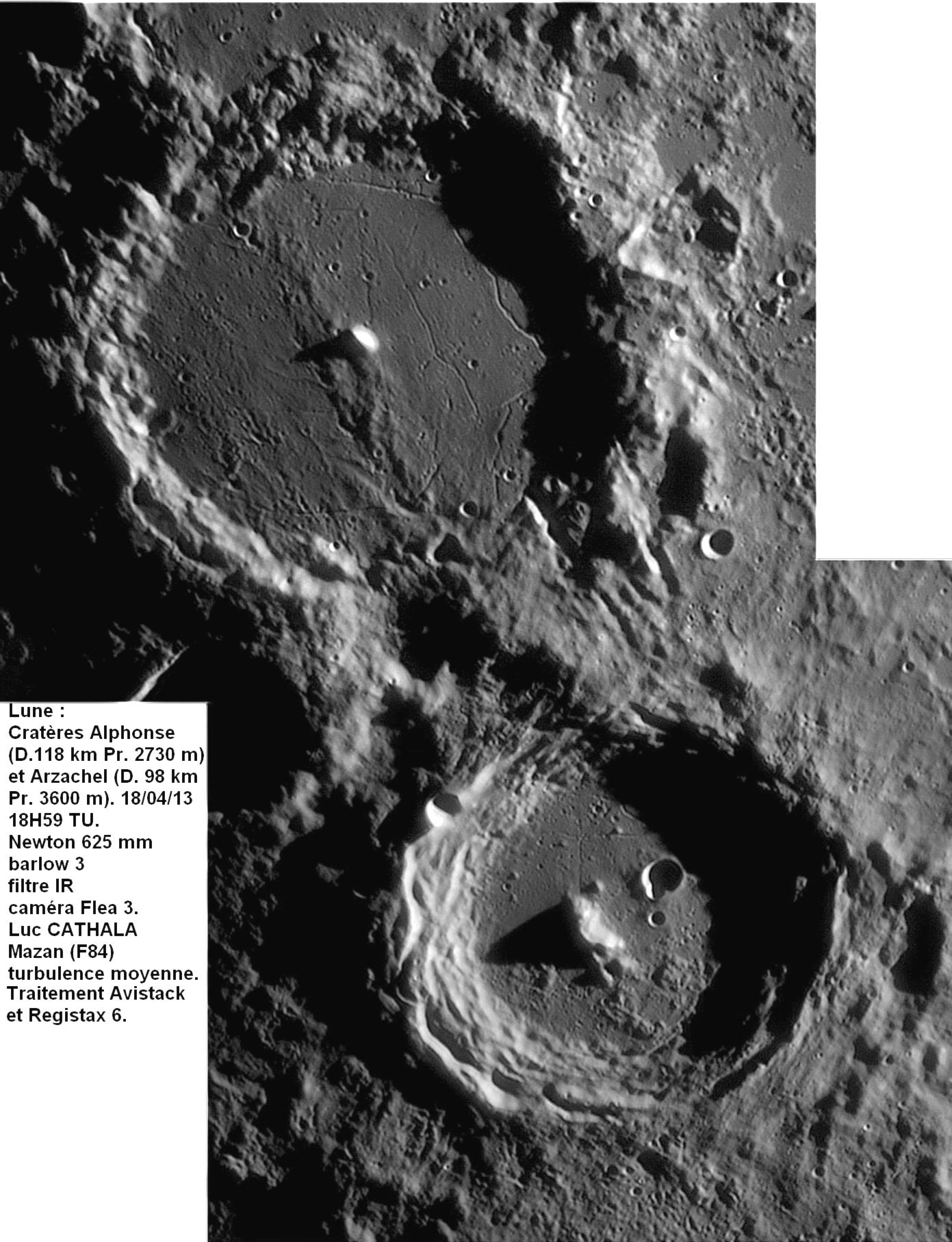

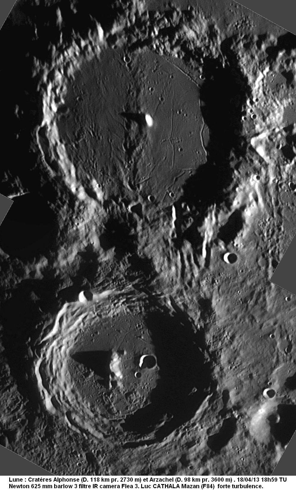

La mosaïque d'Alphonse et Arzachel avec la barlow 3 un peu éclaircie et réduite à 90%.
Nouvelle version à 100% retraitée avec Avistack un peu mieux résolue.

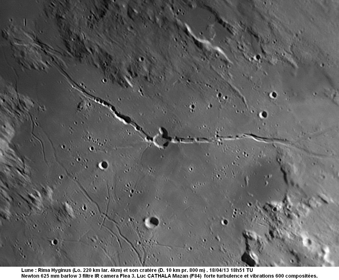

Rima Hyginus aurait pu être bien mieux si le télescope n'avait pas vibré à ce moment là satané moteur pas à pas.
C'est quand même ma meilleure. Pour comparer http://www.webastro.net/forum/showthread.php?t=100531&highlight=Hyginus
Revoilà la rainure Hyginus retraitée avec Avistack notez l'amélioration sur les bords de l'image et l'ensemble plus piqué. Avistack
s'en sort mieux quand le télescope bouge pendant l'acquisition.

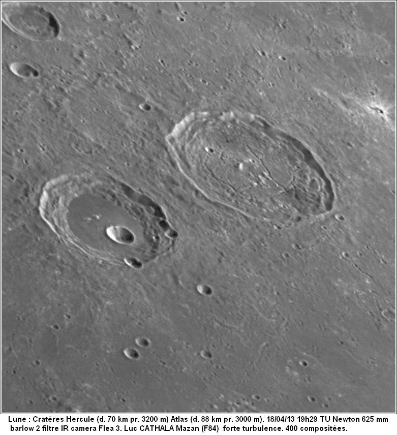

Hercule et Atlas : le but était d'avoir les rainures dans Atlas (le plus grand) mais pour cette image la MAP était de plus en plus difficile à faire à cause de la turbulence.

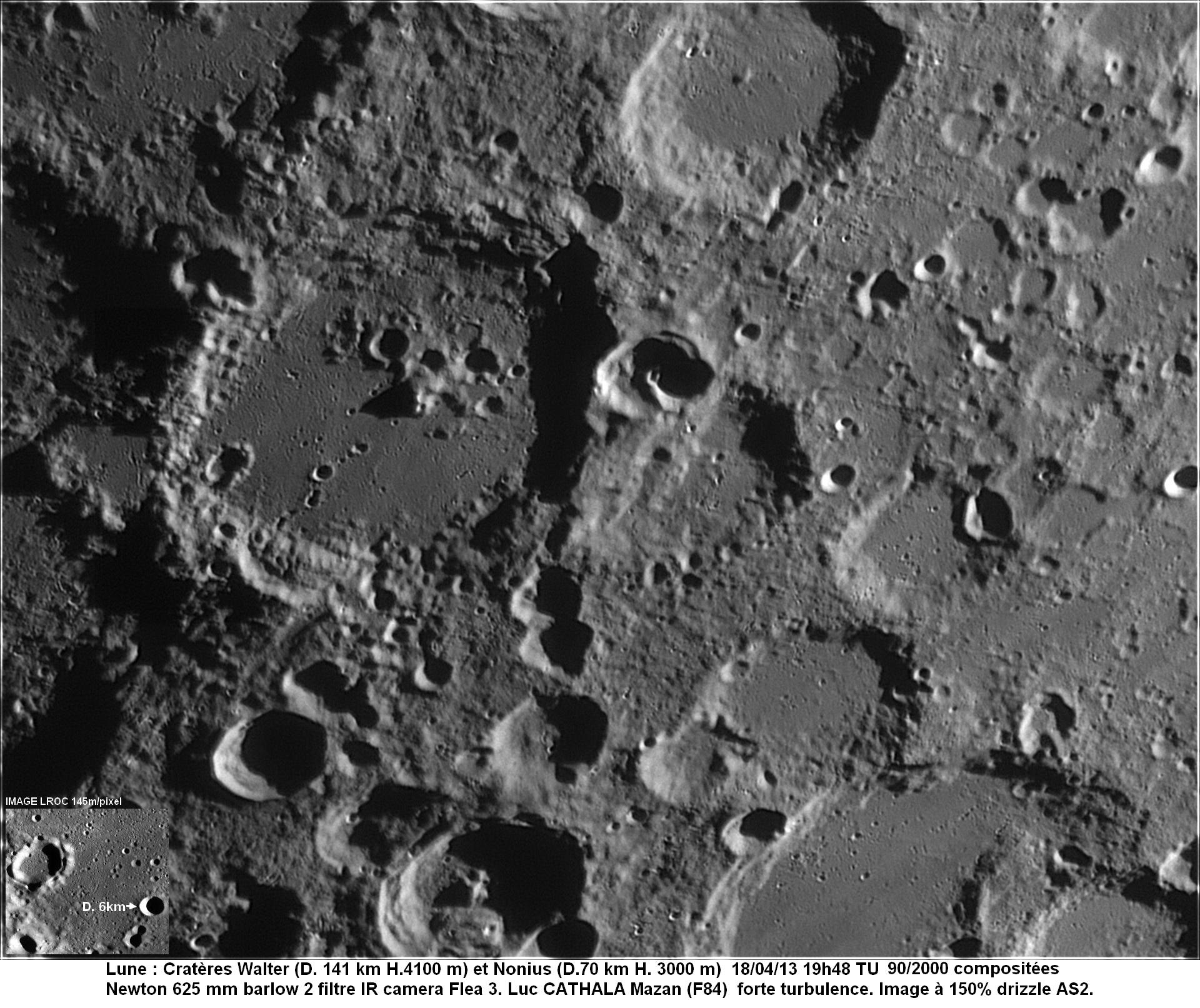

Encore une : Walter et Nonius elle supporte bien un agrandissement à 150% pour voir la taille des petits cratères on est bien en dessous du km.
J'ai mis un morceau d'image de LROC pour comparer. http://wms.lroc.asu.edu/lroc_browse/view/wac_nearside

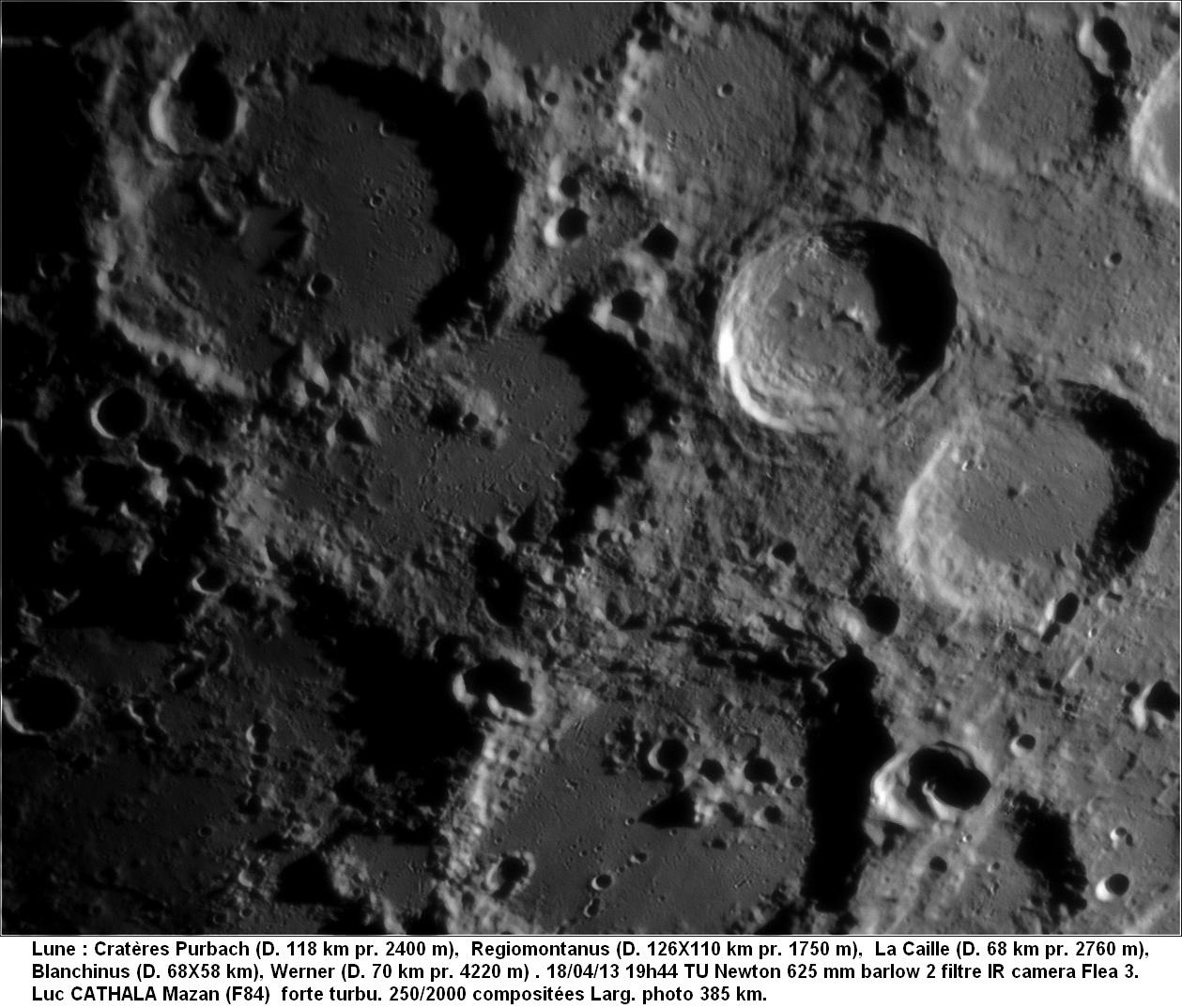

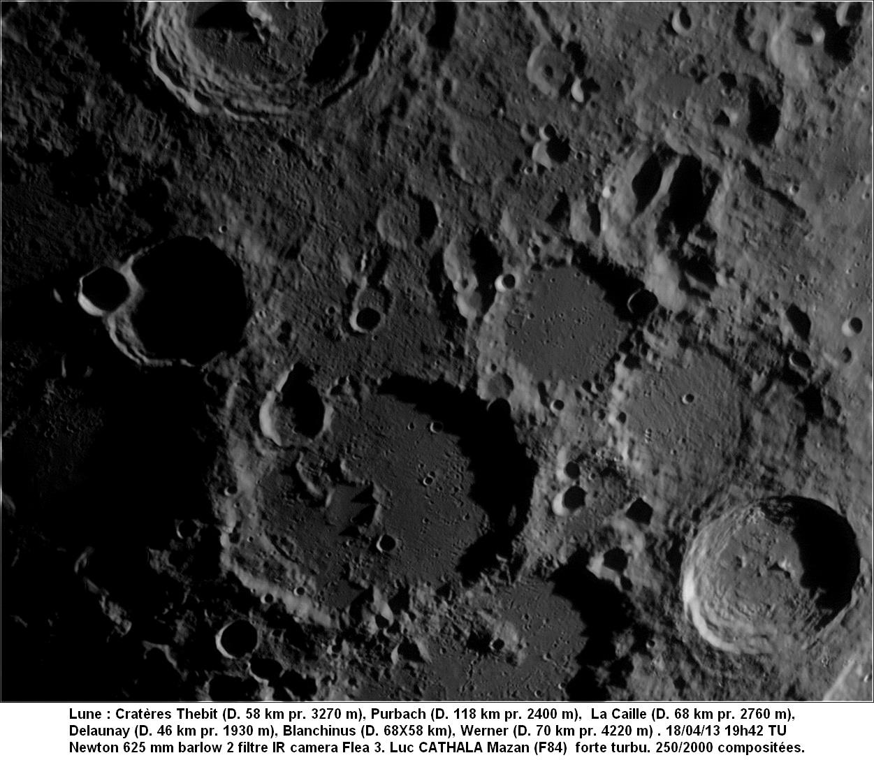

Encore une : Les cratère PURBACH REGIOMONTANUS WERNER ALIACENSIS.
La partie au-dessus de l'image précédente je vois venir la mosaïque haute résolution. Le cratère La Caille et celui en forme de sabot à 45°.

La Vallée est réussie mais Arzachel, lui est extra. La persévérance a fini par payer et c'est amplement mérité ! ;)
Diamètre 97 km.
Plus petits détails visible : 600 m
Résolution : 0.3 secondes d'arc, celle d'un 400, une très belle performance, bravo Luc !
Albéric

La vallée des Alpes est super belle avec son sillon central bien résolu (la seule critique serait sur les ombres, notamment à droite, trop franches, peut-être un traitement trop dur)

La longueur de l'ombre portée par le sommet au centre du cratère laisse imaginer sa hauteur.
