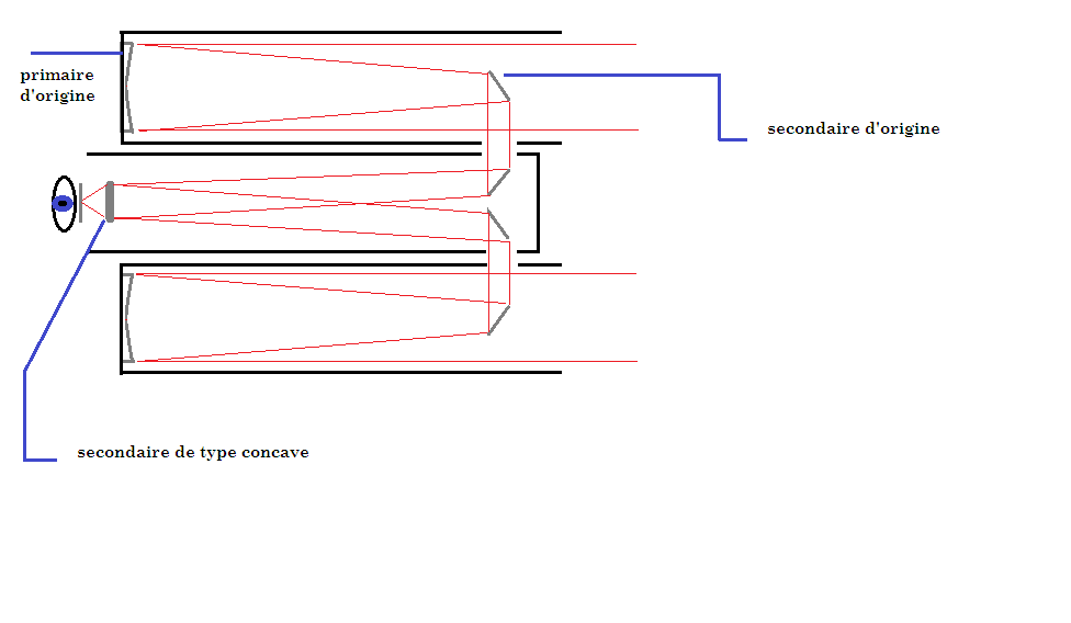

mais pour les trois autre j'ai une petite idée ils son en bonne états et je me demandais si toute fois je pouvais en faire qu'un seul!!!! vous aller dire il fou se billy "oui mais j aime bien challenge" mais ou cas ou ça marche pas les trois je les remontrais et vente puis que fabriquerais mets tube moi même!
je m'explique, un télescope avec deux miroir primaire et cinq secondaire
voici un petit croquis que j'ai réalise et vous me dite si je suis dans la bonne voie, bien sur j'attend vraiment une franchise implacable mais aussi un chtouille de soutiens si projet réalisable

Bonsoir, en gros, on se rapproche de l'interferometrie, alors sur le papier, c'est beau et jouable mais il me semble que les réglages doivent être au micro poil près, pas faisable en amateur mais attends les confirmations. Un projet plus jouable serait de faire une binoculaire avec un système de renvoi coudé, là c'est faisable, les 2 images ne devant pas être exactement au même endroit pour les yeux même si j'imagine qu'un gros décalage doit fatigué l'observateur.

Salut..j'ai pas encore prise mon café donc pas trop la tête à réfléchir aux nombreux problèmes d'optique et de mécanique que ça va soulever...mais je suis un peu comme Gontran , disons interrogatif quant à la finalité ?
voir si ces possible!tous simplement
un ptit défis il traîne dans garage maintenant puisse que le news arriveras bientôt, et pas envie de les vendre mais franchement je préférais les donner puisse que l'on me les a donné!!!
juste envie par curiosité
mais je vais rectifier mon schéma que j'ai mis plus il est pas bon, j'ais passe ma nuit à essayé de comprendre comment fonctionne réellement un télescope, ça commence à rentré je voie certain principe mais ces pas gagné il est surement pas possible de faire genre télescope, mais je veut y croire!
on verras bien! si ces faisable je trouverais l'astuce!
Bah déjà, il y a quelque chose qui est certain, c'est qu'avec le matos que tu as, ça n'est pas possible. Premièrement parce que la focale de tes 114//900 est trop petite: le foyer ne sera pas accessible. Il faudrait avancer les miroirs secondaires à l'intérieur des tubes pour faire sortir les foyers (et creuser un nouveau trou). Mais il faudrait aussi augmenter la taille des secondaires, donnant une obstruction gigantesque.
Deuxièmement, il n'y a pas d'intéret en observation visuelle. Et les réglages micrométriques que tu devras réaliser demandent du matos adapté.
Enfin, il faut que les télescopes aient exactement la même focale. Je ne sais pas si c'est le cas.
Bref, inutile et irréalisable en l'état :be: (tu demandes de la franchise ;) )
Si tu veux faire un truc un peu barge mais réalisable, faits plutôt des binocualires: une image dans chaque oeil. Il ne faut pas de miroirs en plus. Il faut juste des focales rigoureusement identiques et 2 oculaires de mêmes focales. Le challenge, c'est de les aligner parfaitement (en parallèle) et de trouver un moyen d'observer sans se torder le coup.
PS: Tu parles de miroirs concaves. Les miroirs primaires dans les télescopes sont tous concaves. Je ne vois pas où il en faurait d'autres.

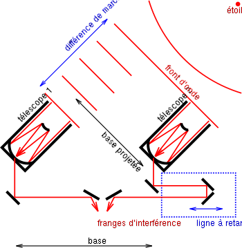

Tu veux faire de l’interférométrie principe mise en oeuvre au VLT au Chili par exemple. Le principe est de recombiner le signal à l'arriver afin d'exploiter le gain en résolution acquis du fait de la distance entre les 2 miroirs (résolution fonction de la distance).
Donc ton projet est hors de porté des astronomes amateurs malheureusement :confused:
Ton schéma de construction est décrit ici:
http://fr.wikipedia.org/wiki/Interf%C3%A9rom%C3%A8tre_optique_%C3%A0_longue_base

heeeuuu je parlais pas du miroir primaire mais seulement celui ou il y auras oculaire comme on peut pas rassembler les deux faiseaux lumière sur un miroir secondaire plat mais il faut qu'il soie concave.
-deux primaire
-quatre secondaire d'origine
-et un secondaire concave à commandé
bon ces grosso modo se que vais dire n'en prenez pas compte mais ça se rapproche du billard enfin billard, mais je voulais test dommage.

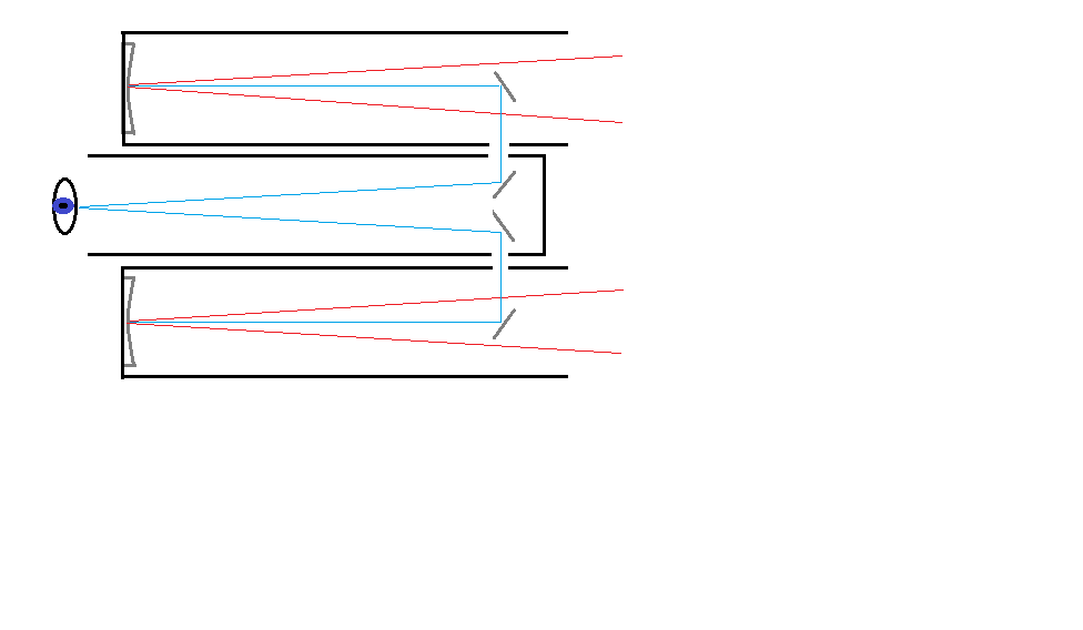

oui je garde les deux chemins optique!! d'ailleurs ces un peut ces telescope qui m'on donné envie
je vais refaire un schéma vous dite se vous en pensé!

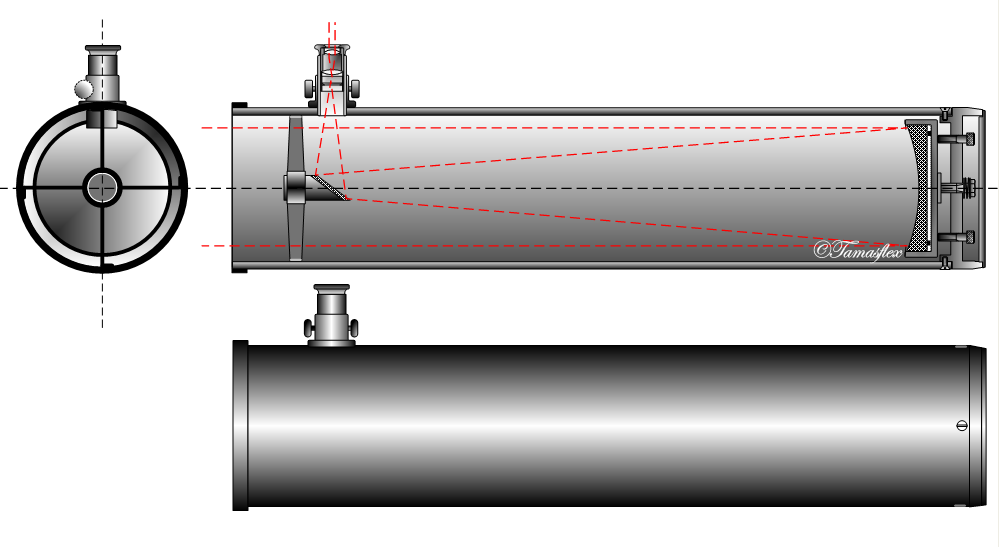

Allez, je suis direct:
- tu n'as pas compris le fonctionnement d'un télescope
- pareil pour un oculaire
- tes chemins optiques sont faux
En regardant l'image ci dessous, tu pourras comprendre
- que ton foyer ne sera pas accessible avec ton projet (l'endroit ou convervent les rayons => en plein dans le porte oculaire)
- le rôle de l'oculaire (à partir du foyer, retourner une image exploitable par l'oeil)
Modifié par Gontran

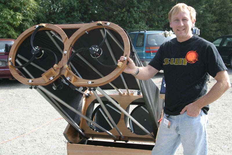

vous savez si un particulier à pue réaliser un truc pareil? hormis les big big very big télescope mais sur base 300mm de primaire pare exemple?
Des réflecteurs de type Newton.
Par contre, il y a moyen de faire un "bino-scope" en raccourcissant les tubes (ce qui impliquera des secondaires plus grands que ceux d'origine) et en regardant vers le bas:
http://www.astrosurf.com/eroyer/Binoscope/Bino150Intro.html
Cependant, c'est vachement plus compliqué à faire qu'à concevoir.
Comme cela demande également des sousous (et que le résultat ne sera pas garanti), je conseillerais de commencer les bricolages par des choses plus simples, comme un mini dob de voyage ou un alors un scope sur monture équatoriale à fourche de type Bourge.
