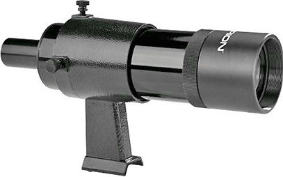

Sur le support:
A l'avant tu as un joint torique que pas mal d'astram ont envoyé à la poubelle avec les cartons :be:
Si tu n'as pas de joint à l'intérieur ça marchera mal. Si tu l'avais jeté on en trouve très facilement au magasin de brico ou chez le quincailler du coin.
A l'arrière tu as un ergot à ressort et deux vis.
Ces deux vis servent à régler le chercheur.
En général on règle la MAP une fois pour toute.
Le réglage de la MAP est à l'avant.
Si ton chercheur est mal réglé même le goto fonctionne mal puisque tu t'es servi du chercheur qui est décalé.
Suis les conseils de Fred.
