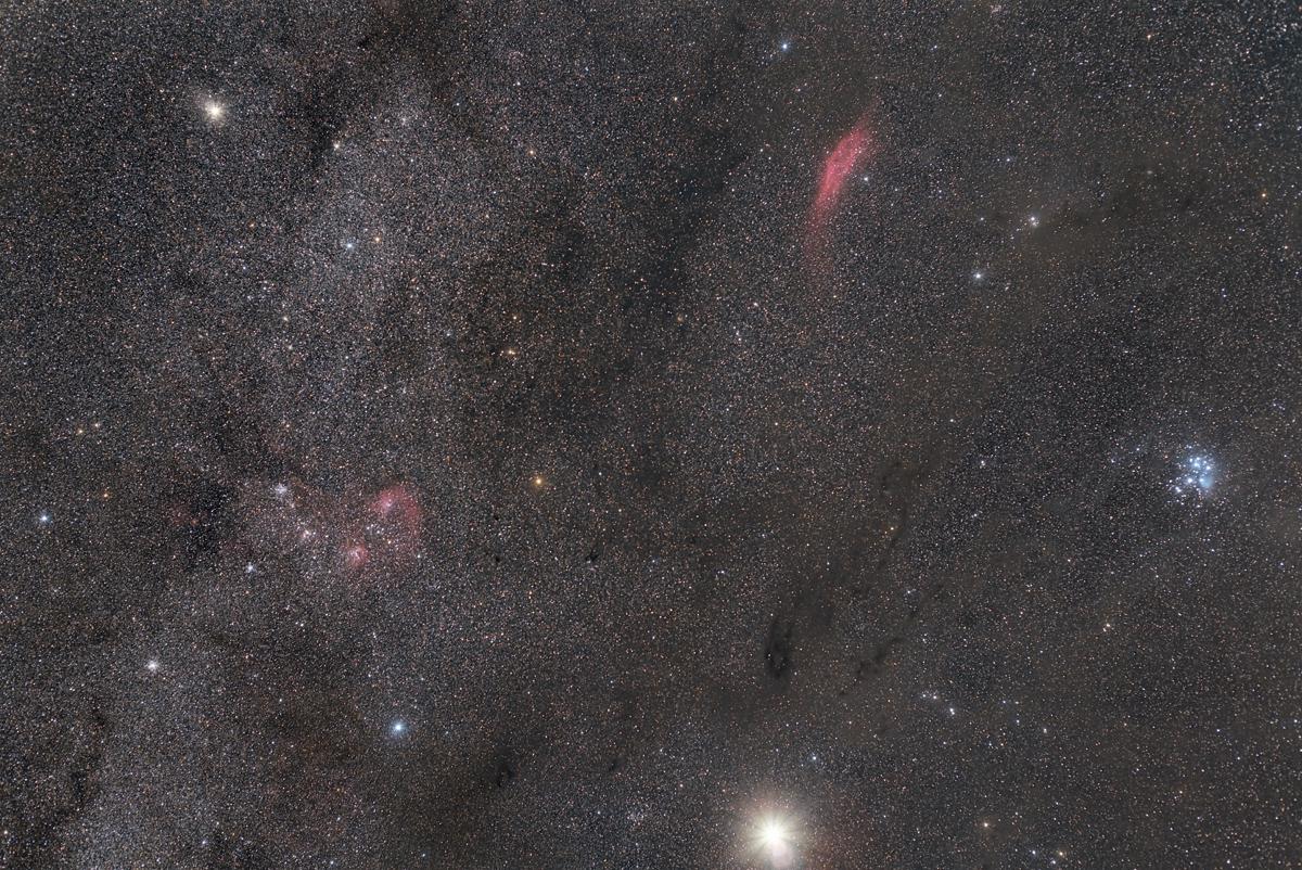

Après plusieurs nuits d'essai infructueux, j'ai enfin pu sortir une image( j'ai pas dit une belle image, juste une image). Voici la config
- Canon Eos 1100d origine
- focale 20mm (objectif 18-55)
- monture eq3-2 motorisé
- 50x1min (certainement pas assez), 3200 ISO (certainement trop), f/4
- 17 darks, 15 offsets, pas de flat
- DeepSkyStacker

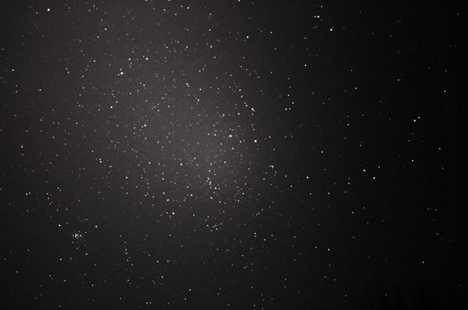

Je voulais avoir M44 dans le champ (en bas à gauche). Notez que j'avais la Lune à 100° à gauche de mon cadrage.
Voici le résultat:

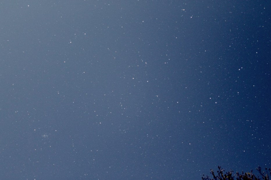

Voici un brut:
Une de mes questions principales est : quel est ce halo au centre gauche des photo (brute et résultat, mais plus visible sur le résultat)? Comment réussir à le supprimer (en mettant des flats ?)
D'ailleurs si quelqu’un pouvait poster un flat exemple pour que je vois à quoi cela doit ressembler. Pour les flats, j'ai compris qu'on devait garder la même sensibilité, mais doit-on faire la mise au point sur la surface blanche visée ? Quid de la balance des blancs ? J'ai fais un essai mais j'obtenais une photo rose (éclairage artificiel) que je n'ai pas oser inclure dans l'empilement.
Enfin, voici un zoom sur une étoile:
Cet aspect en "virgule" est symptomatique d'une mauvaise mise en station, c'est ça ? Peut-on calculer l'erreur de MES avec cette virgule.
La MAP ne devait pas non plus être excellente.
Merci de votre aide,
Julien
effectivement les flats corrigeraient sans doute un peu
mais, pas tout, car la lune à 100%, faut pas y compter

Le halo sur ton image est tout simplement causé par la lune. Le ciel profond se pratique toujours sans sa présence, ou alors avec des filtres très sélectifs (Ha et consorts).
Néanmoins pour le réduire il faut commencer par faire des flats, et ensuite utiliser un outil de retrait de gradient (Iris sait le faire, ou mieux PixInsight).
Faire un flat correct avec ton setup est assez simple. Tu fais ta prise de vue et une fois fini tu retire le boitier de la monture sans rien toucher d'autre. La mise au point doit être exactement la même, ainsi que le réglage de sensibilité. Ensuite il faut pointer une surface plane et blanche et shooter en adaptant la vitesse d'exposition pour que l'image ne soit ni sur ni sous exposée. Le plus facile est de viser un écran LCD sur lequel tu affiche une page blanche. 10-15 vues ou plus et c'est dans la boite.

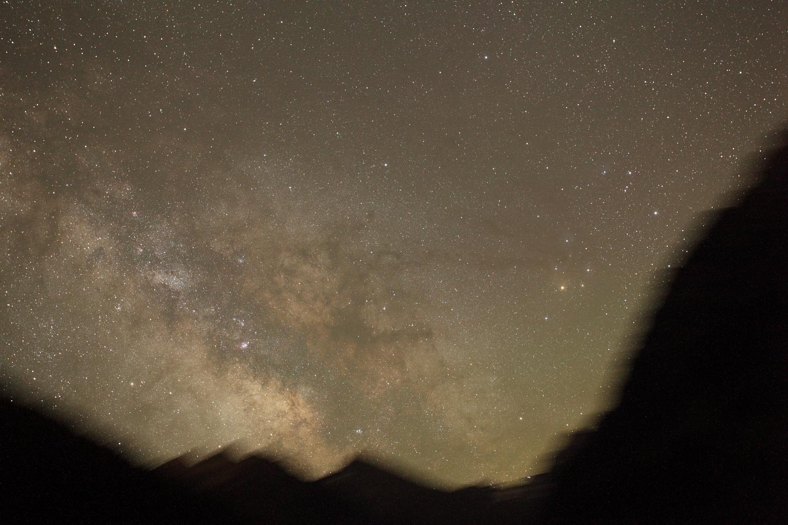

*En dehors des considération de résultat : Quel est le but de ton image? l'ambiance, les constellations?
- Le grand champs à fort iso sert surtout à faire une image d'ambiance avec pose unique et paysage sans suivi, avec suivi pose unique possible surtout pour la voie lactée l'été :
une brute de 10 min
- Lorsqu'il y a suivi avec une bonne mise en station, restes à bas iso (les iso n'apportent rien en pose longue a part la satisfaction au liveview) et poses plus longtemps. A moins de 50 mm de focale, les 3 à 5 minutes de pose sont un bon objectif sans prise de tête (ce que je fais à l'astrotrac qui est une monture de voyage).
*Sur ton image :
Manifestement la MAP n'est pas optimale, au centre de l'image les étoiles doivent etre ponctuelles. Sur les bords, il y a effectivement des images en forme de virgule ou comète dite coma (c'est une aberration optique on n'y peut rien a part couper l'image).

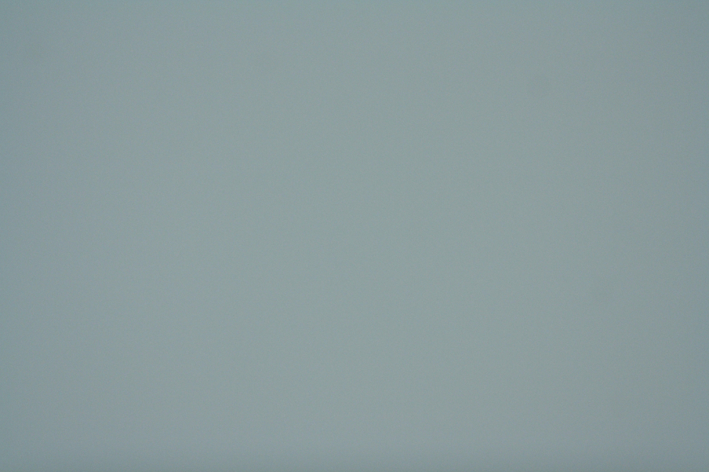

Pour l'image composité avec DSS, les flats sont obligatoires. C'est ballot de poser longtemps pour avoir des images de poussières et du vignettage (c'est ce qui se passe pour ton image compositée avec la plus grande luminosité centrale).
Exemple de flat à l'APN, 1000D F2
Avec la lune ou la pollution lumineuse, malgré le prétraitement, il restera un gradient que l'on peut traiter avec plus ou moins de bonheur avec un logiciel spécifique, PS, IRIS, Pixinsight etc....

Un autre exemple de flat, fait avec un 1000d derrière une lunette 80ed et un écran à flat. L'image de Gérard donne les bons paramètres à avoir pour un flat.
Pour ton gros gradient du à la Lune c'est dur à enlever.
Voici les commandes à faire dans Iris pour le soustraire (avec plus ou moins de bonheur) :
>gauss 4
>subsky
>synthe
>save masque
>load image
>sub masque 100
>gauss 4
>subsky
>synthe
>save masque
>load image
>sub masque 100
Merci de ton aide. Mais c'est pire ! J'ai testé plusieurs commandes sous Iris, sans succès. il fait que je reparte sur de bonnes bases avec une nouvelle série et des Flats pris dans la foulée. Nouvel essai quand la Lune se lèvera plus tard. De toute façon dans le sud, on est reparti pour une semaine de nuages.
