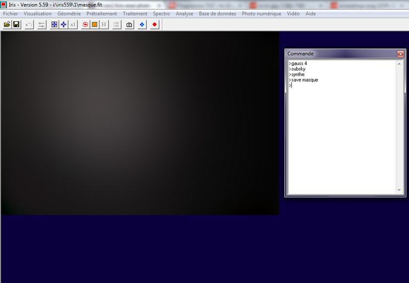

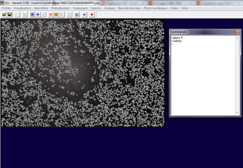

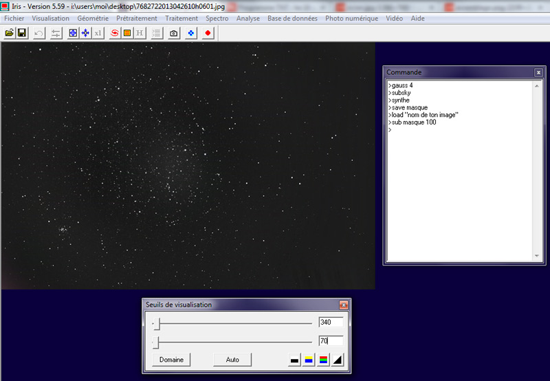

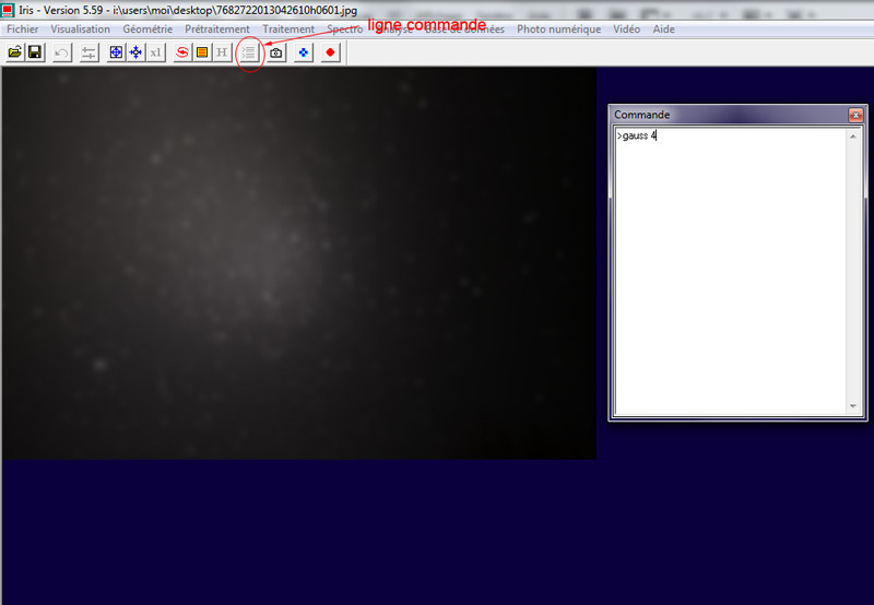

Merci de ton aide. Mais c'est pire !
j'ai testé les commandes de Philippe
retr_grad1.jpg?psid=1
retr_grad2.jpg?psid=1
retr_grad3.jpg?psid=1
retr_grad4.jpg?psid=1
tu resserres ensuite un peu les niveaux et tu maquilles l'angle gauche bas sous Photoshop avec un pinceau noir mode obscurcir à 10%
ce n'est pas parfait, car à part les piliers du forum rien ne l'est, mais c'est mieux
des échelles apparaissent car je suis parti de l'image basse définition du début
il reste une auréole autour de l'amas, tu peux peut-être jouer sur le masque en lui faisant une addition (ou soustraction, voir) menu "traitement/addition" une valeur..+-10, c'est à essayer
bref, tu n'arriveras pas à faire un chef d'œuvre mais les images imparfaites sont le meilleur moyen de progresser
un pilier (un peu branlant :b:)
Merci Gérard33, Philastro, Vincent, Osteval et Ursus.
Gérard33, la recette de Philippe fonctionne mieux sur une version jpg que sur la version tif sortie de DSS. Pas de miracle, effectivement. Ça m'a permis au moins de comprendre pas mal de chose notamment sur le traitement avec Iris.
