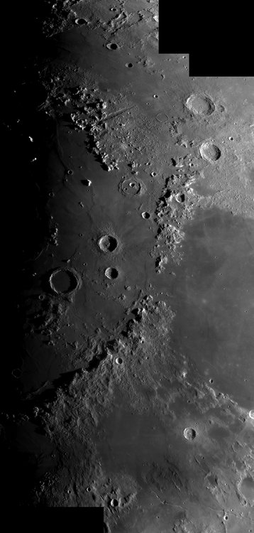

en vu de retraiter des zones précises suite au post du 18 ( j'en profite pour remercier les intervenants du post ;)), j'ai voulu tenter une sorte de "mariage" entre deux logiciels Autostakkert et Iris.
Pour faire court, voici le résumé du protocole :
- découpage des AVIS comprenant entre 1700 et 1800 images pour qu'Iris prenne toutes les images en compte.
- prébestof2 sous Iris de zones ciblées, 600 images gardées par AVI ( initial ).
- registration simple sur les zones privilégiées des 600 images.
- second bestof2, 300 images gardées.
- synthèse d'un AVI RAW
- Alignement et registration multipoints avec Autostakkert ( Aps 25, refine drizzle x1.5, : 100% des images additionnées )
- retour sous Iris pour traitement final avec un double vancittert ( 4 3 puis 2.5 2 ) et ondelettes très fines.
Je voulais ainsi "guider" Autostakkert dans des zones qui m'intéressaient davantage comme par exemple la p'tite virgule sombre zarbi au sud des Apennins, la rainure d'Hyginus, etc.
A vrai dire, pour ces images ramenées à 100% et comparées avec la mosaïque initiale, je ne vois pas trop la différence.
Cependant deux choses :
- sur les 150%, je vois des détails que je n'avais jamais attrapé il me semble, comme le petit mont en forme de virgule au sud des Apennins, où j'ai des détails sur son ombre !
- Secondo, n'en déplaise à Jean Yves :D;);), ma première mosaïque est surtraitée je trouve, et par contre j'arrive au même niveau sur les images réduites à 100% avec des coefficient de vancittert plus petits et une image au final plus douce.
M'enfin c'est beaucoup de boulot pour pas grand chose et autant laisser Autostakkert s'occuper tout seul de l'alignement et la registration.

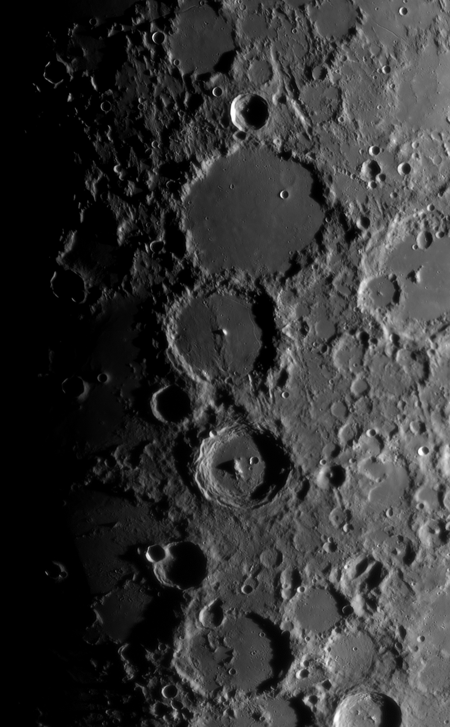

- La région des Apennins en version drizzle 150% ( trop grosse pour être affichée ici :D ) :
http://space-music.net/astro/apennins-150-.jpg

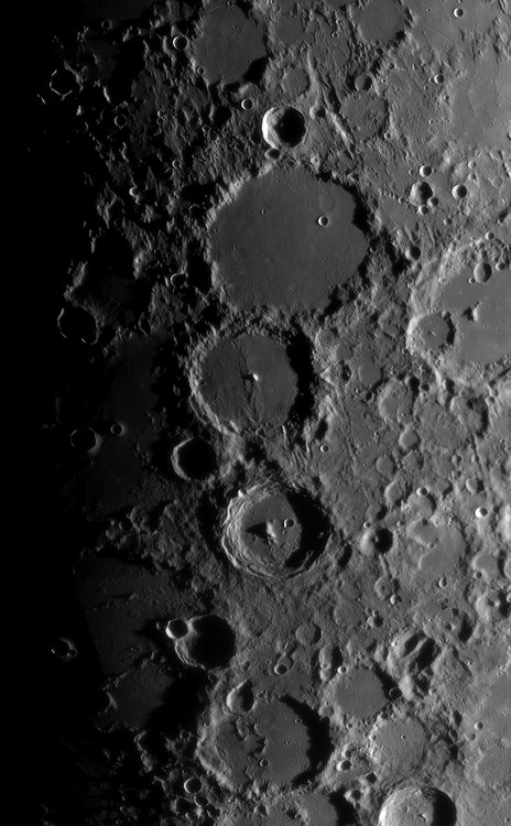

- La version 100% ( version drizzle réduite ) :
- La région de Ptolémée en version drizzle 150% :

voilà d'ailleurs le p'tit zigouigoui qui m'a toujours intrigué en bas de l'image ( version drizzle agrandie 1,5x + ondelettes et retouche du contraste ), j'ai choppé une ombre triangulaire, le pourtour de cette "dépression" dans son intégralité et d'autres p'tits trucs. Chuis content !
Une animation à cette taille et sur une longue durée pourrait être intéressante à faire ! Je note....:)
Avec l'image c'est mieux. :D
Et une version hard de la rainure :

Attend Jean-Pierre, comme Schwarzy, 'I'll be back' dans peu de temps, avec une big mosaïque de la même lunaison... mais complète cette fois... Un peu de patience... Lundi j'espère (25 champs de 4 Mpix à traiter) ! :be:
Galère ton traitement à étage Valère mais cela dit le résultat est là, la version à 100 % est magnifique !
J'ai comparé par rapport à l'une de mes captures du pôle avec la Vallée des Alpes et si de mon côté c'est un peu plus résolu au T300, c'est vraiment de peu. Un 250 rondement mené, à son plein potentiel ! ;)
