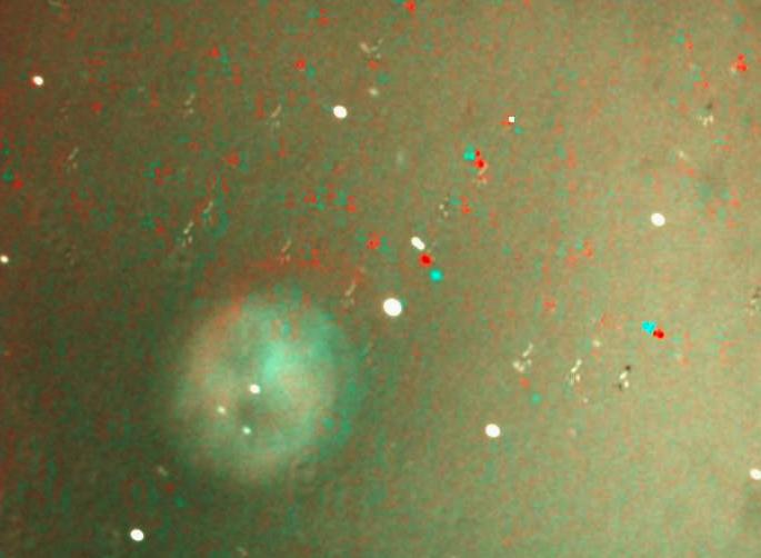

allez vous avez assez poireauté voici le carnage avec 7x1min en luminance, 6x1 en Ha en rouge, et 6x1 en O3 pour le vert et le bleu sans guidage, sans offset, flat pris en luminance seulement. tout est traité sous IRIS
même pas peur . attention les yeux ça pique :(
c'est pas beau hein! :D
donc j'appelle a vos critiques car il y a des trucs que je pige et d'autres pas du tout.
le bruit, les taches, les point chaud c'est pas un vrai problème selon moi il faut soigner les darks, les flats, nettoyer le capteur et les filtres et allonger le temps de pose
par contre pourquoi est ce que j'ai des taches de couleurs en plus des étoiles qui sont a peu prés alignées? est ce que car peut être des reflets du aux lampadaires?
est ce que ma couche rouge est centrée? j'ai un doute au vu de l'arc de cercle....
quelle est la proportion du temps de pose entre la luminance et les filtres (6ou 8 nm de BP de mémoire)
est ce que ca vaut le coup de mettre un couche S2 sur ce genre d'objet?
Modifié par charpy
Il y a beaucoup de bruit sur ton image. 7x1 min c'est très court comme temps de pose. Si tu veux avoir un bon rapport signal/bruit, la première chose à faire est de poser, poser, poser... Avec 1h30 de signal par couche, tu verras le bruit de ton image diminuer très significativement, et le résultat sera déjà à coup sûr beaucoup plus satisfaisant.
On voit aussi les pixels chauds qui ne sont pas supprimés. Il y en a un clairement sur la couche L dans ton image : le pixel carré dans la partie haute/droite. Du coup tu as peut-être d'autres pixels chauds qui apparaissent sur les autres couches. Il te faut donc parvenir à filtrer tout ça. MaximDL a une fonction dédiée, pour Iris je ne sais pas, mais à mon avis la fonction existe forcément.
En imagerie à travers des filtres, il faut faire des flats pour chaque filtre, car forcément tu peux avoir des poussière sur un filtre et pas sur un autre. Du coup tu dois appliquer séparément les flats adaptés+darks+offsets sur chaque couche.
Ne pas nettoyer ton capteur si tu n'es pas sur qu'il est vraiment dégueu (nombreuses poussières en forme de donut sur les flats), tu risque plus de lui nuire plus qu'autre chose.
Concernant les taches de couleur, il y a de fortes chances que les coupables soient les lampadaires qui distillent de la lumière parasite sur l'objectif. Tu peux tenter de rallonger ton pare buée, ou mieux, d'imager sous des cieux plus propices si tu le peux. Il est aussi possible que tu aies un reflet dans ton train optique : vérifies que tous tes raccords, bagues, filtres sont bien noircis à l'intérieur.

c'est peut-être le ha et le S3 qui t'ont pourri l'image
des poses de 1 mn en Ha et S3, tu ne dois pas avoir grand chose
montres les couches séparées pour voir

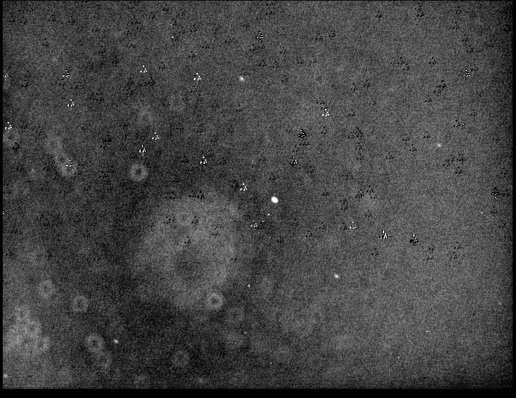

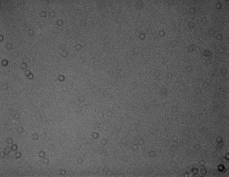

un flat bien crado avec plein de donuts. (hou pinaise, ché bon, les donuts!). un petit dépoussièrage s'impose

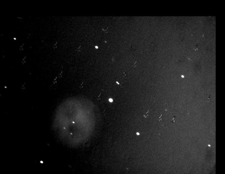

la luminance (les flats ont pas trop mal marché car j'ai bien poussé le contraste)

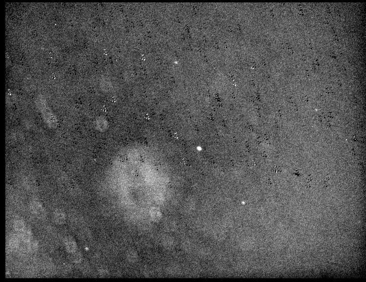

couche Ha

au minimum, il faut quand même que tu fasses la MAP entre les couches
les filtres nécessitent toujours une reprise de MAP à part peut-être les très chers que je ne connais pas
et puis des temps unitaires beaucoup plus longs et nombreux
