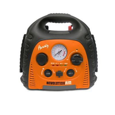

le top du top de l'alim itinérante...pour le prix d'un powertank, la station Mécafer :
http://www.castorama.fr/store/Station-denergie-multifonction-MECAFER-Revolution-Air-prod1020009.html
Assez d'énergie pour alimenter sans problème toute une soirée une monture goto (EQ6 par ex), un portable (sortie 220V SVP)...et même la thermos !
Cet équipement est-il adapté à l'astrophoto ou l'autonomie est-elle vraiment trop juste ?
Merci d'avance.
