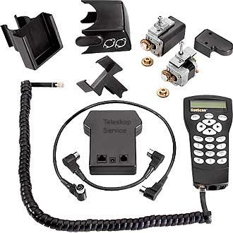

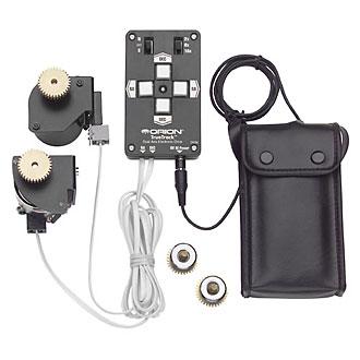

Attention, si tu as acquis juste les moteurs AD/DEC et leur raquette de commande, ça ne suffit pas pour contrôler la monture par PC. Seule la motorisation 'GoTo' permet de le faire, car elle intègre aussi des encodeurs qui permettent de connaître la position de la monture.
Donc, ce n'est pas possible si tu as juste ça:
Il te faut ça:
Merci pour vos réponses. J'ai appelé et effectivement le câble se raccorde via le goto ou l'électronique de la monture si elle en à une.
Effectivement j'ai acheté le premier type de moteurs.
