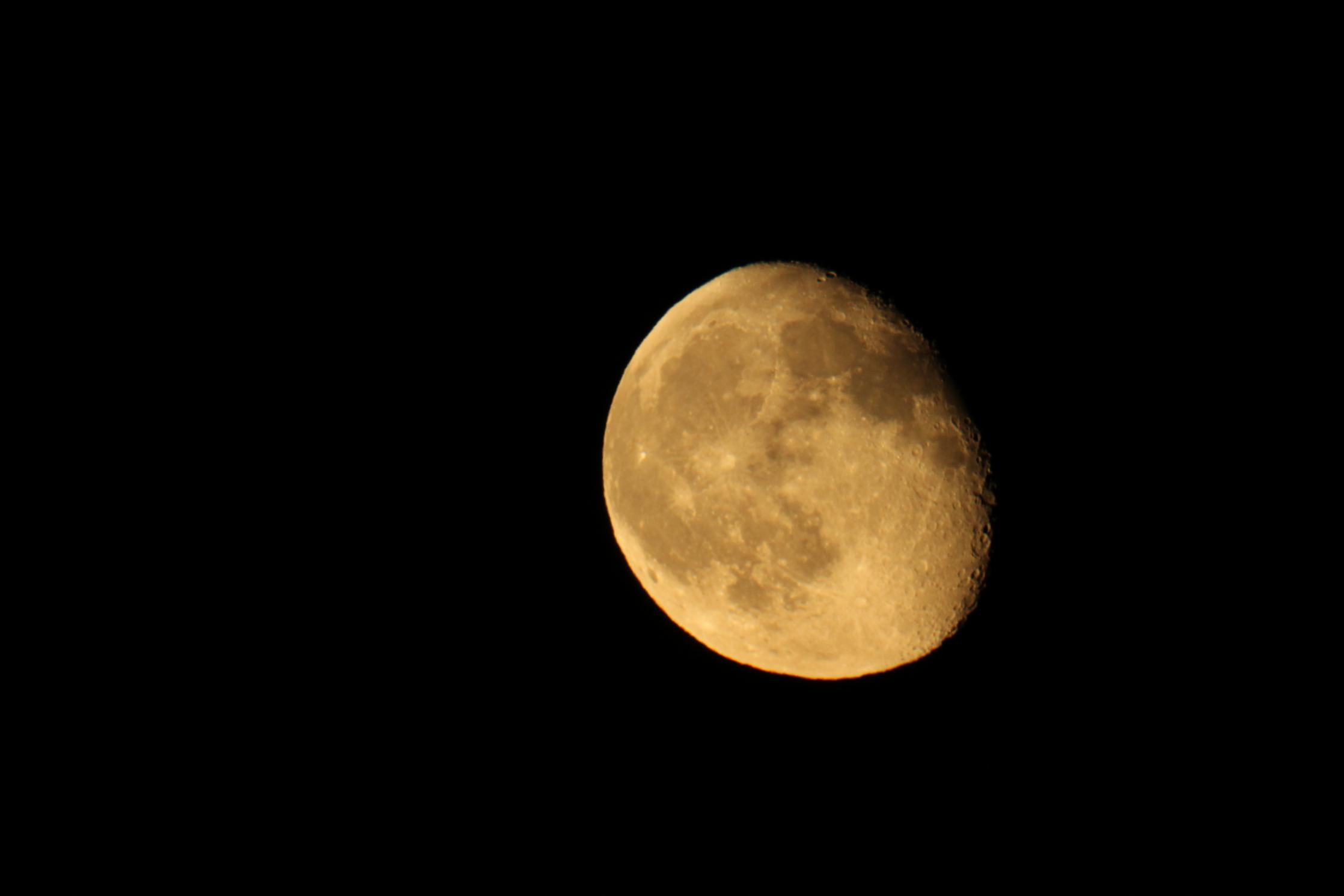

Hier soir, grand moment pour moi : j'ai enfin pu mettre mon APN (Canon 1100D non modifié) sur mon télescope (Skywatcher 150/750) tout en bénéficiant d'un ciel correct (météorologiquement parlant, car niveau pollution lumineuse c'est pas terrible).
Donc après un peu de visuel, j'ai visé Saturne puis la Lune lorsqu'elle s'est levée. Pour la MAP, j'ai fait au live-view et le résultat me semblait honnête. J'ai pris les photos en RAW+JPG et j'ai pris soin de faire des dark.
Le résultat pour la Lune est joint au message. Pour Saturne, je ne vous le mets pas, car c'est tout rikiki ! :be:
Ma question est simple : comment faire par la suite ? Je ne sais pas vraiment quoi faire des RAW (ni des dark d'ailleurs) pour tirer le meilleur des clichés... Pour Saturne, y a-t-il quelque chose à faire pour la "grossir" ?

Il faut augmenter ta focale avec une barlow, dans la limite de ce que peut encaisser ton diamètre par rapport à ton capteur; Les pro devraient t'aider à calculer le coef adapté.

@Pioneer: pour tes images APN de la Lune, tu peux les empiler avec Registax5 (la 6 ne lit pas les RAW). Les darks ne servent à rien en planétaire, c'est seulement pour le ciel profond.

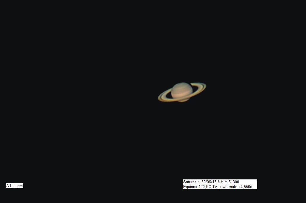

Bonjour Pour Saturne, oublie l'APN. Les planètes se filment avec une webcam ou une petite caméra spécialisée, Fred
je ne suis pas tout à fait d'accord !
bien-sur qu'il est possible de filmer les planètes avec un APN :?:
la preuve avec ma photo ci-joint ;) biensur il est préférable d'avoir une bonne camera pour,mais en attendant ça permet de faire du planétaire et CP (deux en un) :be:
Lucci.
Les Canon récents disposent en effet d'un mode vidéo qui offer des perfos comparables aux petites caméras couleurs style SPC900. Il me semble que le 1100D fait partie de ceux-ci. Il faut que tu télécharges l'appli EOS movrec pour pouvoir le piloter comme une cam et le tour est joué.
Tape Eos movrec dans le moteur de recherche de WA, il y a des exemples de ce qu'on peut faire et des bouts de tutos.
