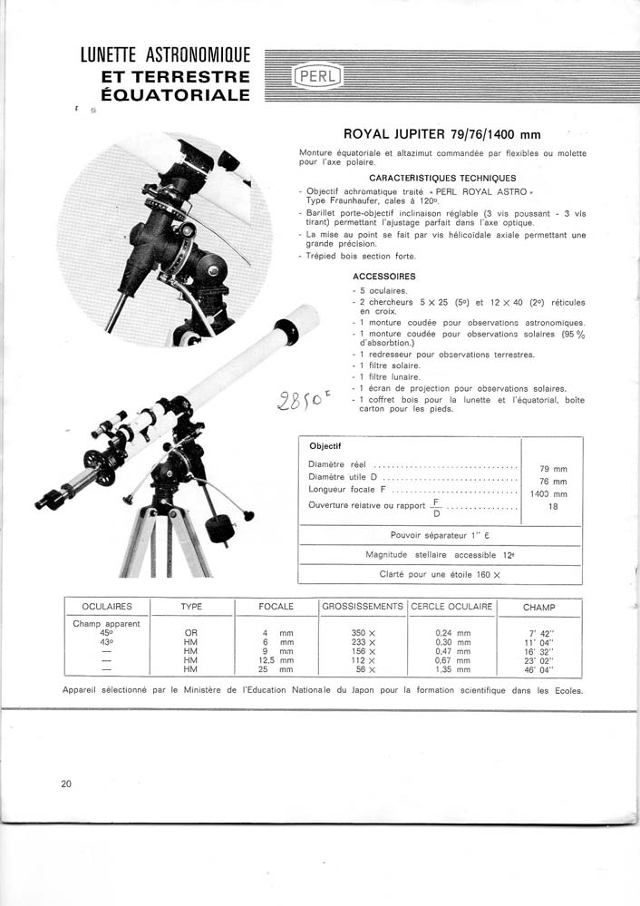

Fab, comme convenu, le scan d ela page du catalogue Perl, consacré à la Royal Perl Jupiter.
Cela ressemble beaucoup à ta lunette, y compris la roue pour la mise au point.
JL

  jld37 a dit :
Merci effectivement il y a une forte ressemblence
Merci pour ton scan
