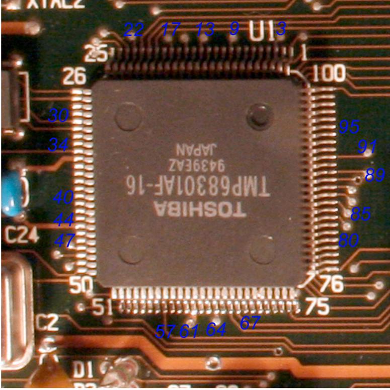

N'étant pas équipé pour cette opération, je fais appel aux électroniciens qui possèderaient le matériel requis pour dessouder et souder ce Circuit Intégré (encadré en vert) et si possible situé dans la région toulousaine.
Il s'agit du CI Toshiba 100 pattes de la carte mère d'un Meade LX200 Classic.
Je suis preneur de toute info !
Merci d'avance.

Pour les cms, il souder deux pattes opposées pour le placement du ci puis après soude normal et finition à la tresse.
Salut!
Merci beaucoup,
Gandalf m'a fait le boulot, j'ai bien-sûr regardé, mais c'est chaud à faire... Il a fait exactement comme tu décris...
