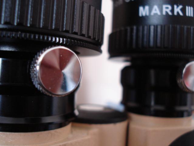

J'apporte un peu d'eau à ton moulin:
Bino William Optics + 2 zoOms Baader + 1 glasspath = 1192g +/- 0.0000005g :p
Un défaut à ce montage: une fois la jupe en 1"1/4 installée sur les zoOms, quand on place les oculaires sur la bino, les vis de serrages annulaires de celle-ci frottent sur le bas des oculaires. On peut se débrouiller à les serrer en tenant le zoOm un peu plus haut! Une fois en place, on y touche plus. Voir photo!
Bon ciel!
Modifié par Chtit Bilou
