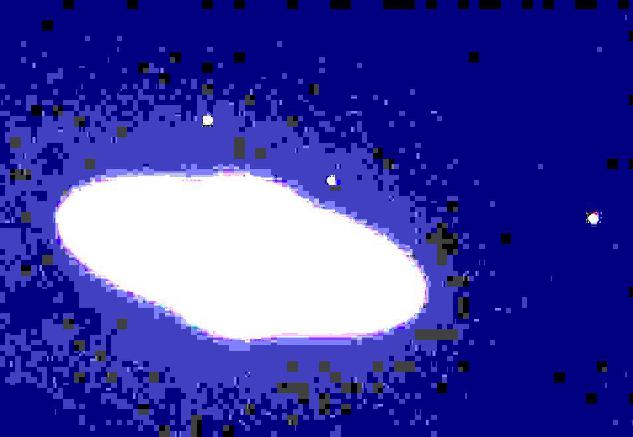

quand on pousse les curseurs à fond on voit que Dioné a un chromatisme un peu moins bon que les autres satellites, tu lui as fait un traitement spécial pour avoir l(encore) l'apod ? :cool:
Taquin, va ! :be:
Pour l'APOD, c'est comme le Loto, je n'ai jamais tenté ma chance... ;)
