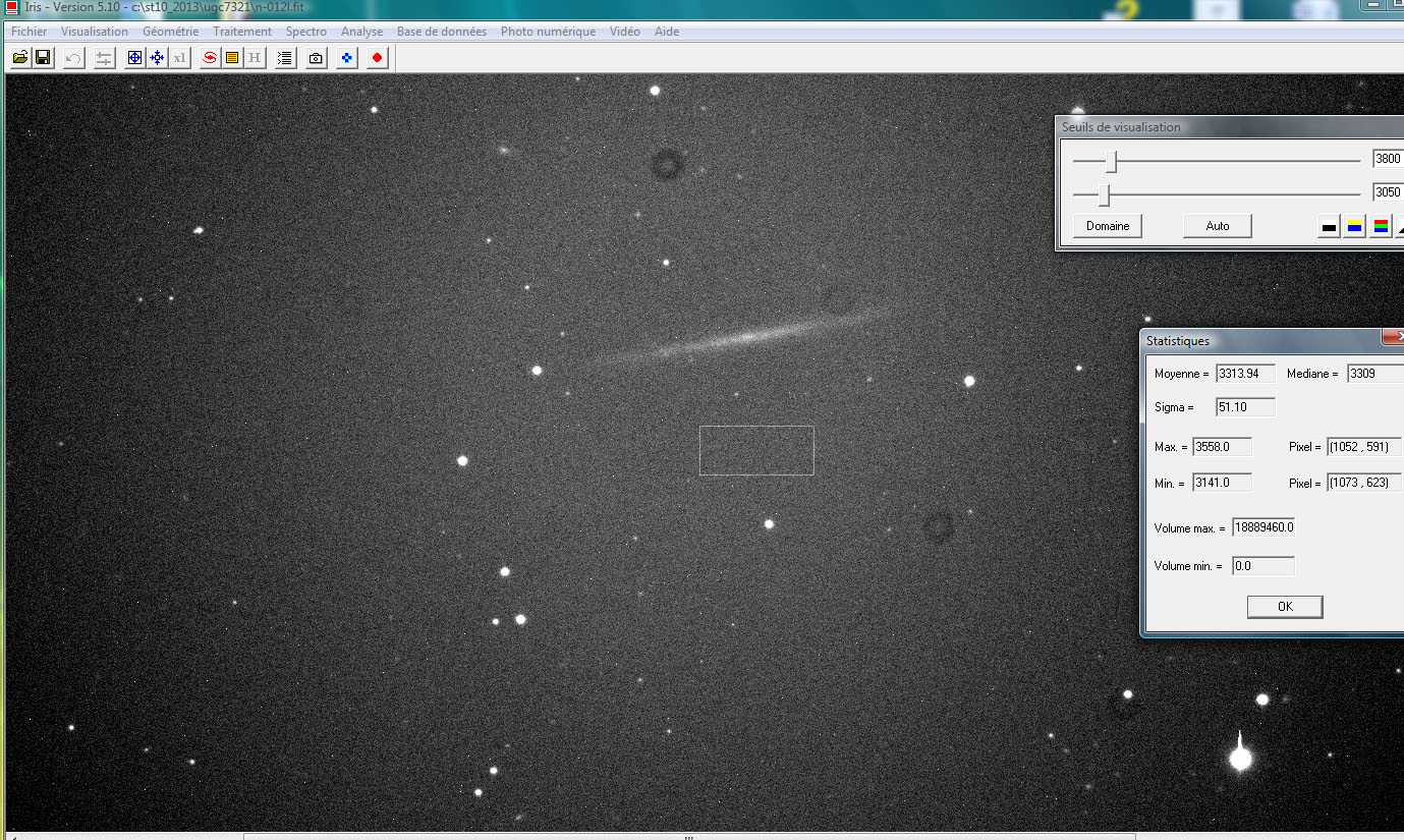

Ah, j'ai oublié de passer une ch'tite brute obtenue avec 240 secondes de pose.
Ici je suis à 3300 en fdc avec 51 ADU de bruit (je ne vais pas au dela de ces valeurs).
A noter qu'Iris inverse les images. D'aprés Th Legault l'inversion des images d'un soft à l'autre dépend du mode de lecture de la trame.
Je suis content de la dernière collim du C9 qui me donne des étoiles à peu prés rondes partout.
Modifié par christiand

3200 ADU en 4 min ça reste vivable.
Depuis mon jardin je suis monté à 6400 en 3 min assez haut au zénith pour M64 et j'ai du mal à gérer des images avec cette PL. C'est pour ça que je suis nomade. Comme j'ai pas beaucoup d’occasions de me déplacer je travaille sur un poste fixe pour mieux rentabiliser mes séances photo.
Oui je connais bien l'Atik16 et j'avais des valeurs comparables, souvent entre 6 et 7000 ADU avec des bruits > 100 sur brutes de 3 à 4 mn. Mais à l'époque je n'avais pas d'idée trés claire sur la question et je lissais mes images finales au détriment des faibles signaux.
Il fallait de bons flats pour corriger le vignetage..
Les valeurs de fond de ciel ont changé radicalement avec la Sigma 1603 équipée du KAF aux photosites de plus grosse capacité.

Merci pour tes brutes qui me permettent de bien appréhender mon passage à la CCD.
Ton offset fait combien de sigma ?
