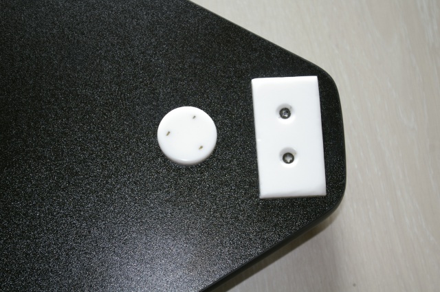

Par contre : je trouve que le mouvement en azimut est un peu dur. Le tien est dur aussi ?
Salut
Idem pour moi ( avant la modif des patins ), surtout en observant des objets hauts dans le ciel, les mouvements ne sont pas fluide c' est par a coups, pas évident de centrer la cible
J' ai amélioré le mouvement azimut en remplaçant les trois patins téflon par des plus gros, j' ai poli ces derniers avec du polish voiture, ça a bien amélioré la chose, le mouvement est fluide sans a coups
J' ai remplacé cet après midi 2 des quatre tétons qui supportent le tube par des tétons en téflon que j' ai usiné et poli, je teste ça ce soir avec des potes sur le terrain voir si le changement de deux suffit, ou s' il faut remplacer les quatre
Le patin rond est le modèle d' origine :
