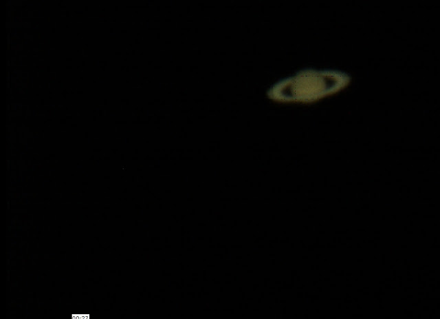

Dans mon CROA du week-end (http://www.webastro.net/forum/showthread.php?t=106313) je mentionne les déboires qui me sont arrivés en essayant de filmer Saturne:(. Concrètement les voici, sous forme de captures d'écrans des vidéo ...si quelqu'un a l'explication je suis preneur:b:.
Matériel : Nexstar 6 SE - caméra PLB-C2
Logiciel d'acquisition : Plx Capture - films au format AVI 8bits (2500 images à 10i/s)
PC d'acquisition : Asus EeePC - Intel Atom N550 (1,5 GHz) - RAM : 1 Mo
Première vidéo
Durant les 27 premières secondes j'ai cette image :

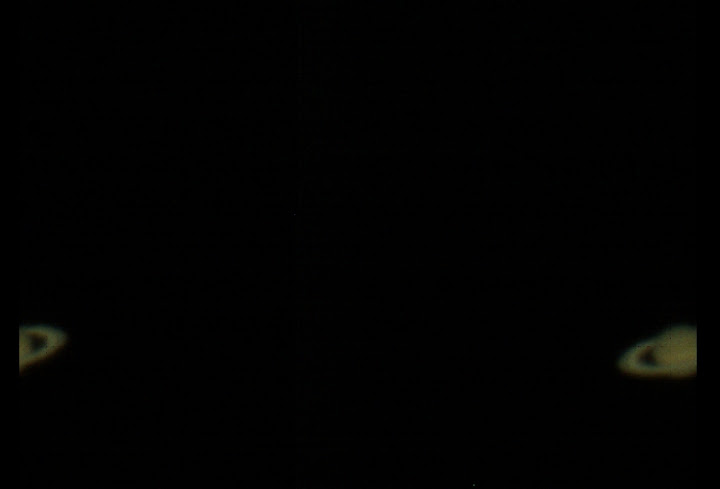

A partir de 27 secondes et jusqu'à la fin du filme, j'obtiens ceci :

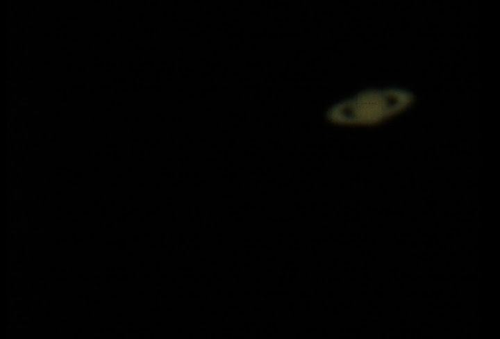

Deuxième vidéo
C'est un peu moins exotique, durant les 26 premières secondes j'ai ça (noter l'artefact en forme de réticule sur le globe)

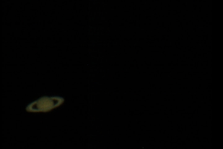

Au bout de 26 secondes l'image "saute" à l'autre angle de la diagonale, l'artéfact est toujours présent, sensiblement au même endroit...

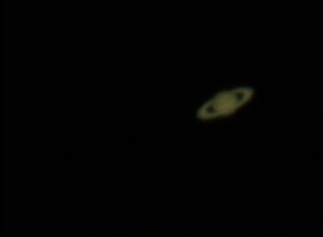

Troisième vidéo
La plus "exotique" du genre, cette fois ça ne dure que 5 secondes, avec un "sursaut" à la 3ème seconde :

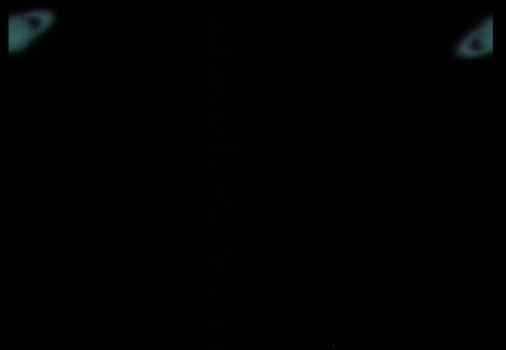

ensuite j'ai une image stable jusqu'à la fin, avec une forte trame et toujours cet espèce de réticule :
Je précise qu'a chaque fois l'image temps réel apparaissait normale sur mon écran de visualisation, et plus propre qu'à la vidéo, sans trame, ni artefact

Alors la c'est vraiment strange! Tu as vérifier je suppose l'état de ta connexion USB.... Pas de jeux? Ou de poussières?
Franchement la je n'ai pas d'idée pour t aider!
Désolé bison et bon courage.... Quelqu un va bien finir par te dépanner!
Faudrait essayer au format SER. J'ai jamais aimé l'AVI avec ma PLB C2.onne journée.
Luc;)
+1
J'ai eu la même chose que ta première image avec la PLA-MX, je filmais en AVI. Je me retrouvais avec 2 planètes sur la même image, j'ai du couper une partie de l'AVI avec Virtualdub. Tout à disparu après avoir enregistré en SER.
merci à tous. Je me demande en fait si je ne cumule pas plusieurs soucis :
- le format .avi (j'avais fait des tests en journée et oublié de repasser en .ser)
- mon PC faiblard (avec un i3 j'ai moins de soucis)
- la connectique foireuse (merci i-Nova, appremmant je suis pas le seul)
A suivre donc
Si tu avais une bonne image en visuel, ce n'est pas la caméra.
Le format .avi est a priori un classique stable.
A ta place, je m'interrogerais sur l'ordi...
