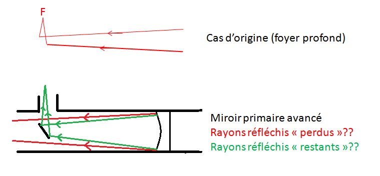

Voilà ma question est déjà posé dans le titre et elle a été évoqué plusieurs fois dans le forum. Elle concerne la mise au point impossible d'un canon au foyer d'un newton 114/900. J'ai vu qu'en déplaçant le miroir primaire à l'intérieur du tube, on pourrait faire sortir le foyer, en sachant que l'on peut aussi faire avec une barlow ... mais on perd en champ et en temps de pose. Mais la question maintenant est :
de combien peut on avancer le miroir primaire au maximum??
S'il me faut 4 cm par exemple, mais en avançant le primaire de cette distance, les rayons réfléchis du primaire ne sont plus tous collecté par le secondaire (regarder la photo jointe). est ce que c'est gênant pour la mise au point? est ce que ca influe sur la qualité de la photo? sur la luminosité? sur le champ de vue?

Tu peux remonter le primaire de la longueur des vis de collimation. Tu ne va pas perdre grand chose, car tu va remonter de moins de 20mm max sur une longueur de 800mm.

Je crois que je peux gagner 1 cm sur les vis de collimation et 1 autre sur le tube de mise au point (à couper)... Je me demande si je pourrai pas avancer le primaire de 2 cm en mettant des cales!!

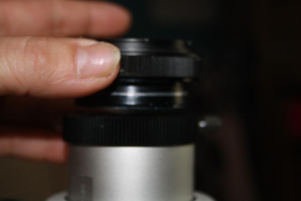

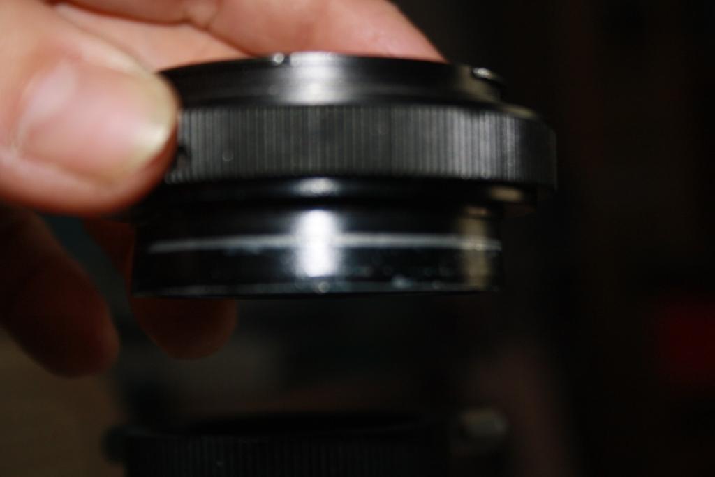

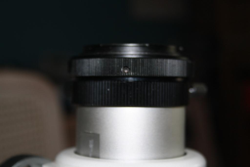

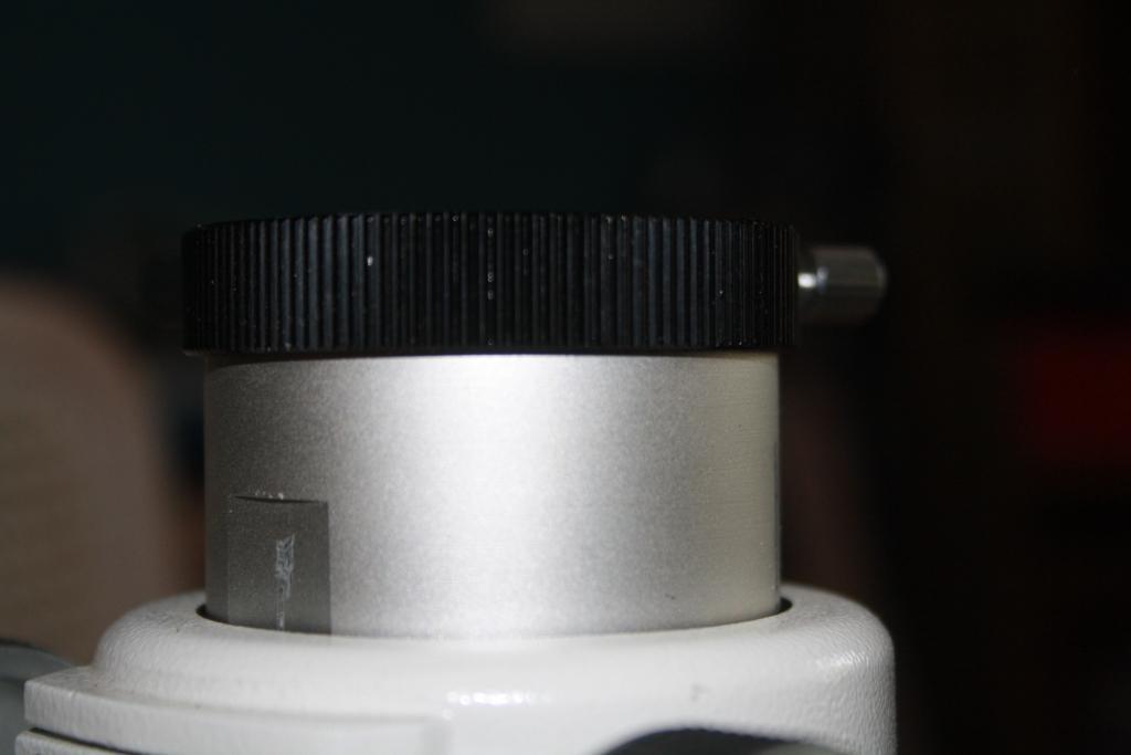

Salut Taftydu87
Regarde ce montage.
As tu ces pièces?
Si oui, dévisse la partie porte occulaire de la partie queue arronde.
Comme ceci .
Ensuite prends la partie queue d'arronde et vis sur la bague T2
Salut Taftydu87
Regarde ce montage.
As tu ces pièces?
Comme ceci .
Voila tu peux faire de la photo sans modifier ton tube.
Modifié par starbuch
Salut Starbuch
Alors j'ai reconnu sur la première photo la partie porte oculaire (qui peut e visser sur un tube allonge peut être ??) et sur la dernière photo la bague T.
Par contre c'est quoi la deuxième partie que je dois visser sur la bague T dans la dernière photo?
c'est la partie du porte oculaire qui se dévisse et permet de se visser sur la bague T2.
Regarde si le tien se démonte.

Et j'oubliais le secondaire qui n'est de toute façon pas assez large pour le capteur d'un reflex.
Un des moyens c'est de couper le tube côté culot.
Là tu remontes le culot avec le primaire et la modif est propre, juste 4 trous à percer.
