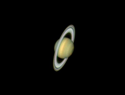

Voici ma première prise de saturne cette nuit à 02h00 :
PLA-Mx/PLXCapture + RAF LRGB - Exposition : 20ms / Gain : 745
Traitement réalisé via Autostakkert et Registax
Par contre je ne suis pas très satisfait du résultat lorsque j'empile mes LRVB avec winjupos. Entre Jupiter et maintenant Saturne, je remarque que la couche rouge est toujours celle qui rend un meilleur résultat par rapport à une couche bleu toujours plus ou moins médiocre. Qu'en pensez-vous ?

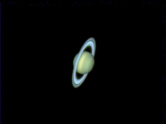

Enfin voilà ce que ça donne en couleur :
Je ne sais pas où je m'y prends mal à ce stade là. Voici mes LRVB après traitement Registax :

Superbe ! pas d'artéfact, une belle division bien nette et de beaux détails sur le globe, bravo ! Juste une petite chose : dommage pour l'orientation. Au fait, avec quel instrument a-t-elle été capturée ?
Ah oui ! Je me disais bien que c'était moi qui était mauvais pour l'empilement :D
Merci CATLUC :). C'est quoi ton secret de fabrique ?
Merci wilexpel. C'est le coup de chance du débutant :) C'est vrai que quand j'ai vu la division sur les brutes, je me suis dis que ça allait valoir le détour. Je l'ai capturé avec un skywatcher 200/1000 sur NEQ6-Pro. Puis j'ai utilisé une RAF motorisé avec filtres LRGB Astronomik + Barlow Televue Powermate x5.
Joli coup:) très joli même
Bon c'est vrai que les puristes de l'inclinaison vont encore trouver à critiquer mais bon...comme dit Alien : "Dans l'espace personne ne vous entendra crier"
Bonsoir
C'est assez rapide :
Avec Registax :
1/ tu charges tes images.
2/ Il te dit qu'elles sont en noir et blanc. tu cliques oui.
3/ Tu pousses le curseur du bas qui fait défiler les images complètement à droite pour toutes les prendre en compte.
4/ Tu actives "Show Framelist".
5/ Tu attribues à chaque image sa couleur en cliquant dessus et en tapant R, G,B ou L cela s'inscrit devant l'image.
6/ Tu choisis la rouge ou la verte pour qu'elle s'affiche attention de ne pas en décocher une.
7/ Tu cliques sur "Align by Centre of gravity" un rond rouge apparaît sur ton image.
8/ tu cliques dans ce petit cercle ce qui active le bouton "Align"
9/ tu cliques sur ce bouton l'alignement se fait.
10/ Tu cliques sur "Align".
11/ Tu cliques sur "Stack".
Et tu as ton image couleur à traiter.
Bonne soirée.
Luc;)
Ah oui, franchement...puuuuuunaise...inclinaison ou pas, c'est top! Quand je pense à la hauteur sur l'horizon, vraiment félicitation!

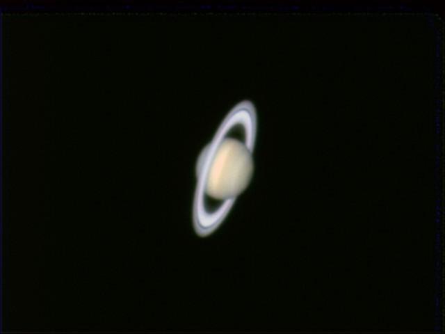

Super CATLUC ! Merci pour cette tite formation. Pour me faire la main j'ai fait une version de + :D :

Salut osef,
une très belle première Saturne et ta reprise en couleur est très bien !
L'intervention de Luc ( coucou ;)) est une excellente démonstration de l'intérêt d'un forum où des fois l'image est transformée en deux coups de cuillère à pot, classe !
