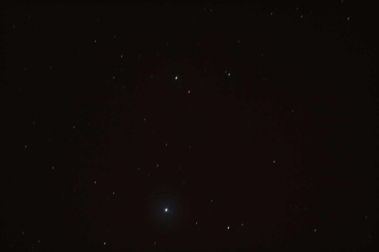

Hier soir suis allé au plateau de Calern en espérant que le temps ne se couvre pas trop (c'est raté, ce fut voilé assez souvent).
J'ai quand même tenté de trouvé M51 avec mon Skywatcher 150/750 et mon EOS1000D.
Je n'ai pu prendre qu'une ou 2 photos dont celle jointe.
Ma mise en station n'était pas des meilleurs, j'attends impatiemment le viseur polaire et un chercheur point rouge.
Donc en tentant de trouver M51, j'ai pris cette photo mais je sais pas du tout si je me trouve au bon endroit ou pas.
Est-ce que, en comparant ma photo avec une carte ou d'autres photos prises par d'autres astro (ce que je fit aussi mais j'ai pas réussi à trouver les même étoiles), quelqu'un saurait me dire qu'elle est l'étoile la plus brillante présente sur mon cliché ?
Merci :p
Ca c'est le zoom correspondant à ta photo :
Et ça c'est une version élargie. Tu n'étais pas très loin ;)
L'étoile la plus brillante de l'image est 24 CVn

La dérive est donc une dérive en déclinaison, signe d'une mauvaise mise en station.

Mais en voyant l'image de econseil, comment tu en déduit cette mauvaise MES ? Parce que je le vois sur mon image avec les petits traits (pour une pause de 1mn30) mais sinon j'en suis incapable.
Merci :)
J'ai également un 150/750 et un 1000D, donc par habitude j'ai pu estimer à la louche la magnitude de l'étoile la plus brillante. Il n'y en a pas légion dans ce coin-là.
Restait à trouver celle qui a deux p'tites voisines serrées.
J'ai d'abord fait le pari que tu n'étais pas une quiche totale en pointage. :)
Et comme pour pointer M51 je passe toujours par 24 CVn, j'ai commencé par celle-ci.
Et bim!
Sur mon image, le Nord est à peu près en haut. La dérive de tes étoiles va de bas en haut sur ton image, et donc aussi sur la mienne. La dérive se déplace donc en déclinaison.
En fait la dérive est à 60 % en déclinaison et à 40 % en ascension droite, disons (la méthode est en effet celle indiquée par Econseil). Avec un viseur polaire, ça devrait être bien mieux je pense.
