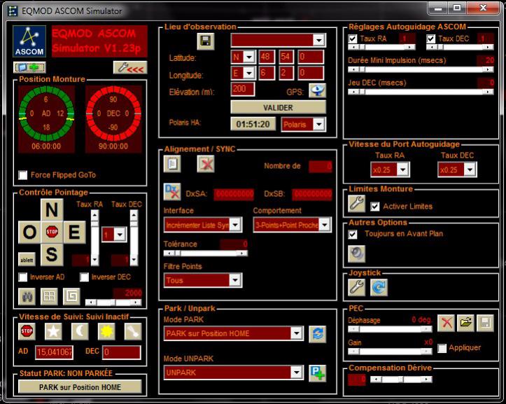

si tu as enlevé les sécurités "enable limits", tu n'as plus de sécurité...la monture ira dans le pied si tu ne surveilles pas...que ce soit en manuel ou en goto
OK merci Ursus,
Sinon moins simple mais qui marche avec le goto (sauf atteinte des limites spécifiées ici par le trait jaune sur les cercles), il faut cocher la case "Force flipped goto".
Et la monture ne se retourne pas.
Je précise que je n'ai pas utiliser depuis longtemps, donc je reste "pas affirmatif" sur le mode d'emploi, mais c'est bien fait pour ça.
