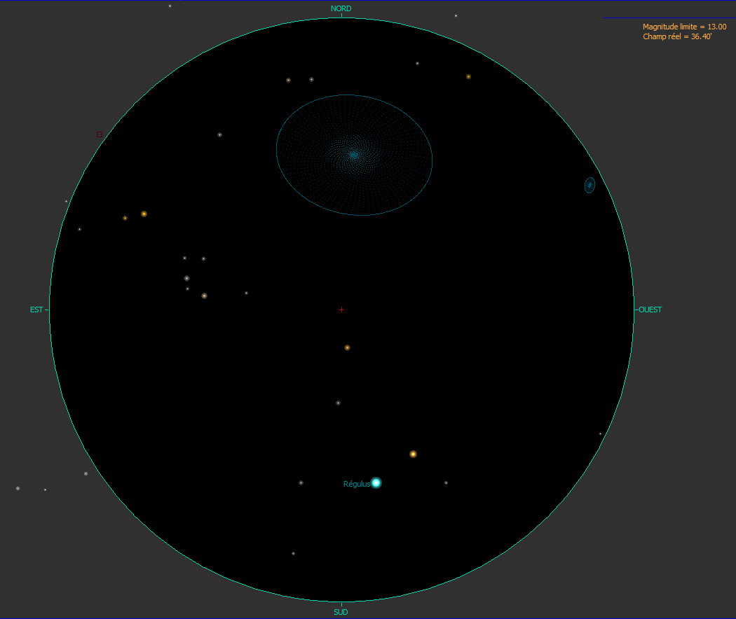

je me suis fait le champ à 115*
champ_leo.jpg?psid=1
pas en photo car l'aigrette me percerait le pied :be:
