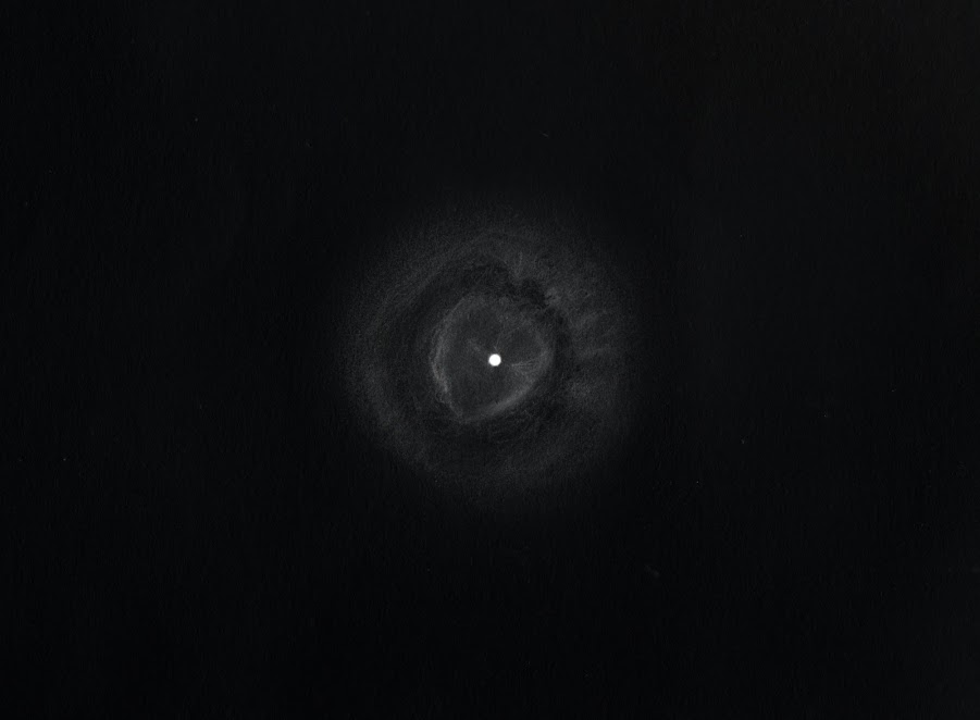

NGC 2293, nébuleuse planétaire du Clown ou de l' esquimau.
Paracorr et oculaire TS planetary 2.5mm. Grossissement de 552 X.

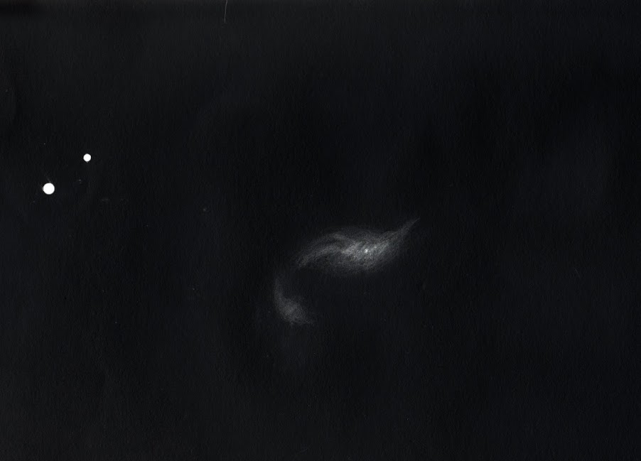

Arp 84, constitué des galaxies NGC 5394 (mag 13) et 5395.
Paracorr et ocualaire nagler 4.8mm. Grossissement de 287X. Belle cible pour un T300,ces galaxies sont tout à fait évidentes avec l' oculaire 16mm. Le 4.8 montre certains détails, et le 2.5mm assombrit trop l' image.
Il a fallu faire sortir du champ une étoile assez brillante qui gêne l' adaptation à l' obsurité. L' idéal pour cette observation serait un oculaire orthoscopique, plossl ou mieux RKE pour virer cette étoile et profiter des performances en centre de champ de l' oculaire et un suivi équatorial.
Je n' ai pas perçu avec le 300 l' aigrette caractéristique de ngc 5394.

Superbes, avec un grossissement adéquat pour dénicher des détails pareils pour l'Esquimau.
Bravo.
Merci Will !
Tant que j' avais des tromblons incollimatables, je n' ai jamais pu voir autre chose dans l' esquimau qu' une étoile centrale et un halo dégradé.
La collimation fait tout, avec la qualité optique.

Pour l'esquimau, vu ce que tu as saisi notamment les pommettes de l'esquimau et des mèches dans la fourrure, la bouche était à ta portée car plus large et brillante.
Je trouve que c'est un aspect plaisant du ciel profond : quand on revient sur un objet, on en découvre encore.
Beau couple de galaxies Arp avec des spires, bel exploit avec un 300 :)

Cet Esquimau est exceptionnel, que de détails repérés ! Quand je pense que j'étais déjà content de ce que j'avais réussi à choper avec mon 250 par une nuit bien stable, je vois que tu enfonces le clou sans problème avec un diamètre pas beaucoup plus grand.

Superbe NGC 2392 et à plus de 500x!
Du coup elle est super large sur le papier, bien vu.
Comme tu peux le voir à gauche c'est ma NP préférée:wub:
