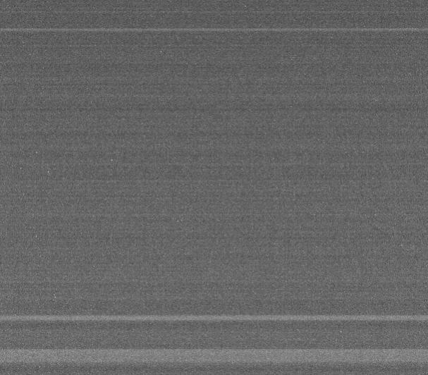

je viens de recevoir ma superstar (starlight Xpress) et j'ai fait un dark pour voir. L'image est étrange car elle porte des bandes de bruit qui change de position a chaque pose.
Les valeurs sont en 4000 et 5000, pose de 4 sec ici, bin 1.
Je n'ai uploadé qu'une partie de l'image.
Capuchon posé sur la cam.
Ca me semble bizarre... qd meme
J'ai une chose similaire sur la lodestar par moment.
Généralement ça se produit quand le câble usb est trop proche du câble d'alim de la CCD ou de la monture, qui pourtant sont blindés :s.
Niveau de 1000ADU :
4000ADU est surement une valeur assez élevé, mais il faut voir avec d'autres utilisateurs.
Voir de ce côté ou avec le revendeur à défaut.
