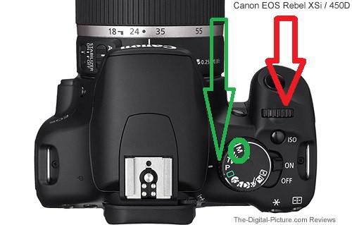

Je n ai pas compris les 2 premieres étapes : l'APN en Mode Manuel "M" ou bulb "B" ?
  pek51 a dit :
la grosse molette : flêche Verte : mettre sur "M" (manuel)
la petite molette : fleche rouge : selectionner le mode bulb
