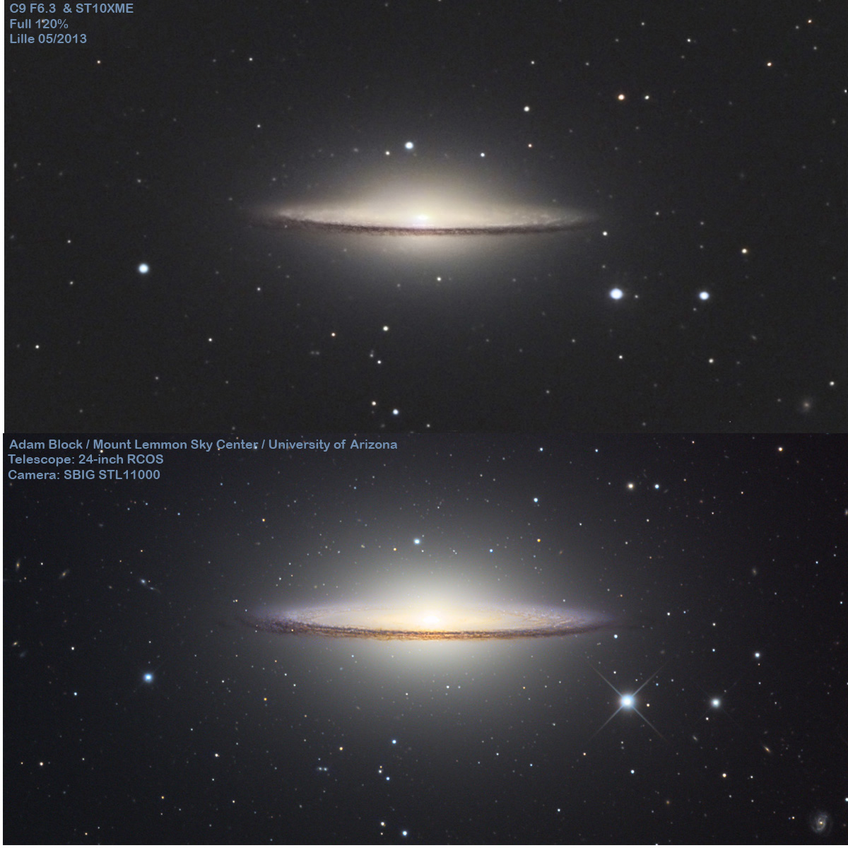

Voici une version Lilloise de M104 faite dans la nuit du 06 au 07/05 dernier. Bonnes conditions de transparence et sous un seeing correct en débit de la faible hauteur de l'objet.
Je dois migrer mes 2 PC de commande du fond du garage vers l'abri de jardin afin de choper l'objet qui passe au dessus des toits. Bref je me suis aménagé un petit poste de controle coincé entre la tondeuse et le coupe haie.
J'ai hésité à passer à F10, mais le seeing des préimages à 2.7" n'était pas assez bon pour exploiter un faible échantillonnage. Je suis donc resté à F6.3 avec 0.93" par pix.
L'objet baignant dans la pollution n'oblige à pratiquer un découpage des poses à 200 - 210 s unitaires en L. Ce niveau est un compromis avec la valeur du fond de ciel relativement élevé (4300 à 4500 ADU) et d'un sigma à 60 ADU.
Il a donc fallu augmenter le nombre d'unitaires à 32 pour réduire le bruit en fond de ciel sur l'image finale (= 4150 ADU avec une dispersion de 8 ADU)
Bref c'est l'application de la méthode du saucissonnage en milieu pollué, décrite par Th Legaut ou Marco, qui donne de bons résultats.
Conditions d'amusement : C9.25 à F6.3 & ST10XME. Monture G11 stepper pilotée par la MTS3SDI.
Pose totale = 110 mn
Seeing effectif sur brute : 2.7 à 3.0" d'arc, correct pour cet objet trés bas.
Prétraitement Iris v5.1
Assemblage LRGB PS CS2
Le RGB est emprunté à mon ancienne image de 2009.
Recadrage et comparaison avec l'excelllllleeente image Adam. Remarquer le dédoublement de la bande de poussière sur la gauche :

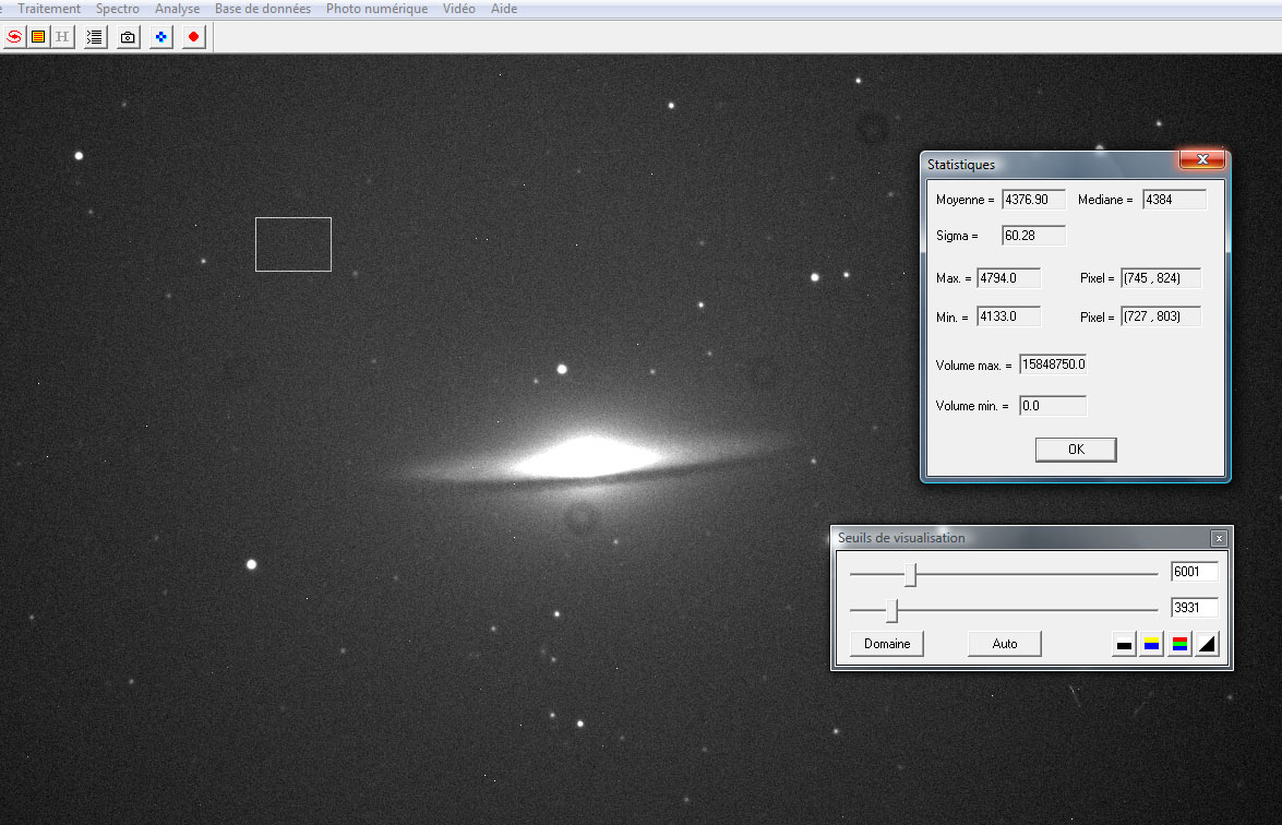

Que voit on sur une pose unitaire de 200 secondes ?
Déja des choses intéressantes : du détail dans la bande de poussiére, on distingue également un peu la structure interne (spires), et des objets de magnitude 19 en fond de ciel. Bref que du bonheur en voyant sortir les 1eres brutes :

Fred : oui, un tache parmi d'autres. Il en existe de trés nombreuses dans le fond de ciel. Je pourrais passer une image inversée de la luminance.

Ya une tachouille en bas à droite à coté de la grosse étoile ?
Fred,c'est une galaxie NGC4594DW1:)

Il est sompteux ton grand chapeau Christian ! ;)
Celle d'Adam Block est extraordinaire mais bon le setup est 'légèrement' différent ! :b:

C'est une très belle M104!
J'ai cru que les truc autour était en arrière plan, mais non ce sont des AG.

210s et un bruit de fond à 60, est-ce que le rapport F/D modifie ce niveau de bruit de fond?
A F10, aurais-tu eu moins de 60?

Didou :
Le bruit est associé à la valeur du fond de ciel (en theorie racine de la valeur), je ne t'apprends rien. Bien sur à F10 les photosites se remplissent moins vite et le fdc est moins élevé, ainsi que le bruit associé, donc on peut poser plus longtemps en unitaire.
A partir d'un certain niveau de fdc il ne sert plus à rien de prolonger les unitaires, selon ThL.
Il est "sage" d'appliquer ces recommandations.... et ça marche !.

J'aime bien voir la brute, c'est déjà impressionnant. Je me demande à quoi correspondent les 4 ronds noirs que l'on voit sur la brute ?

Les ronds plus sombres sont des poussières sur le hublot du capteur. Ils sont éliminés numériquement grâce aux flats.
