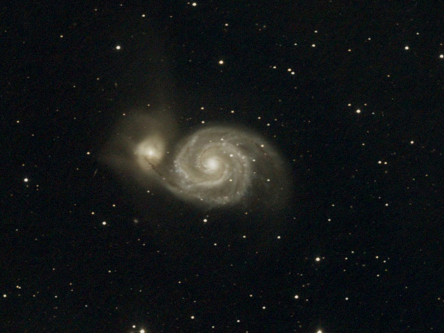

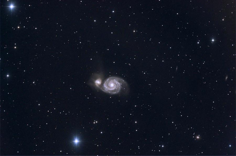

7 mois sans astrophoto, c'est long, merci le temps ...
Enfin mardi 07 au soir j'ai pu profiter d'un beau ciel (et du mercredi férié...) pour shooter dans mon jardin malgré les lampadaires environnants.
J'ai pas fait dans l'original, donc voici M51 :
La même en gros plan :
Mon matos habituel :
- télescope GSO 200/800
- monture EQ6 Pro
- Canon 350D
- Correcteur Paracorr Televue
- Autoguidage au chercheur avec Orion Starshoot Autoguider.
Acquisition de 38 poses de 3 minutes et 11 offset, dark et flat de chaque.
Traitement sous Iris puis un peu de courbes sous PSP.
Très joli!!Je suis admiratif!:)
Quelle sensibilité ISO as tu utilisée?
Tu dis que tu as des lampadaires environnants. Tu n'as pas de problème de gradient, de fond de ciel? Sinon, comment t'en débarrasses tu?
Quelle type d'addition fais tu sous IRIS ?
un peu grise alors qu'on la voit souvent bleue , seule petite critique que l'on doit pouvoir corriger avec les courbes ou la balance des blancs et la saturation
bien amicalement
Gg
800 ISO.
Pour le problème de gradient, j'ai fait un retrait du gradient sous Iris (après avoir créé un masque avec Bin_Down puis soustrait ce masque avec le retrait du gradient).
Ensuite j'ai fait l'addition simple.
Tu n'as pas de soucis de ce que j'appellerais de "ronds de gradient" après l'opération ? un peu comme des cercles concentriques qui partent du centre de l'image et qui s'étalent vers la périphérie ?
Quel type de gradient utilises tu ?Polynomial ou Local ? Si c'est polynomial, quelle valeur pour la détection du fond? pour l'ajustement de précision ?i
Merci pour tes réponses !:)

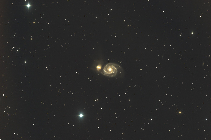

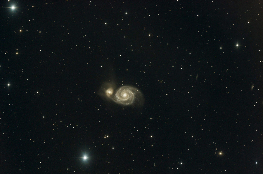

J'ai un peu de temps ce matin, donc je vais essayer de répondre en détail ;) ...

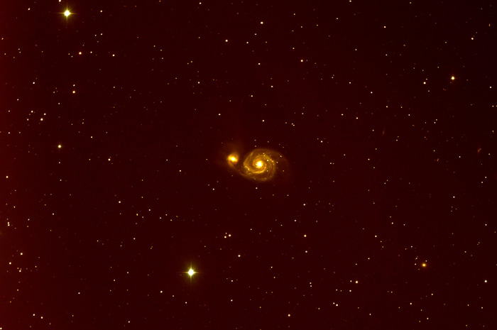

Au départ, j'ai une image qui est la somme de mes 38 poses. J'ai retiré dans Iris les bandes noires latérales avec la fonction win et j'ai donc cette image (bien rouge quand même) :

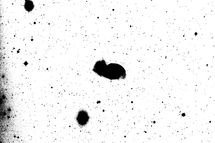

Je crée un masque de mon image en tapant bin_down 880 (la valeur est obtenue par essais successifs) et je le sauve en tapant par exemple save masque:
Ensuite je fais un Retrait du gradient (estimateur polynomial) , je coche la cache Utiliser un masque et j'entre le nom de mon masque : masque ...

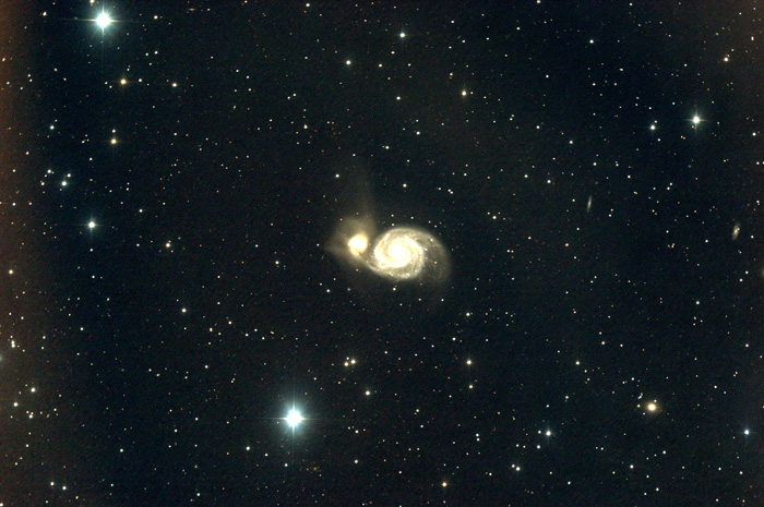

On obtient ça :
Une grande partie de l'image est corrigée de la pollution lumineuse, cependant la correction n'est pas parfaite, le bord gauche n'est pas parfaitement corrigé...
Après j'abaissse le seuil haut, j'ai fait deux fois de suite Réhaussement de la dynamique et je joue avec les deux curseurs et les seuils haut et bas jusqu'à obtenir un résultat satisfaisant, ceci :
Enfin, j'ai viré le bord gauche de l'image qui pose problème pour obtenir l'image finale.

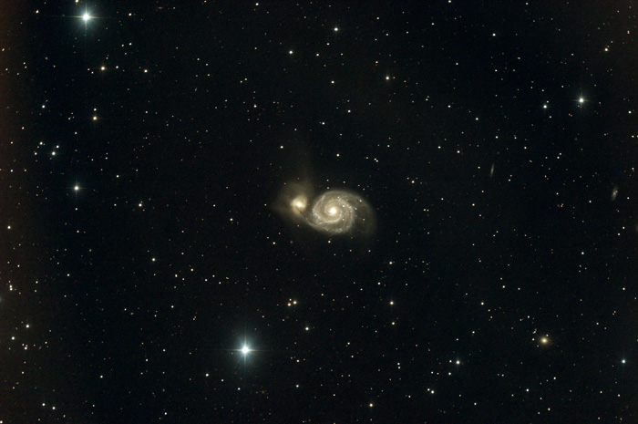

Si on pousse le seuil haut sur l'image précédente, on obtient ça :
On voit bien les défauts qui entachent le fond du ciel et les restes du gradient, la correction n'est pas optimale mais l'idéal est évidemment de faire des images en un lieu à l'abri de toute pollution lumineuse, ce qui n'est pas toujours possible...
Avec le retrait du gradient dans Iris, on arrive à corriger une grande partie de l'image... même si le résultat final n'est pas parfait. Peut-être aussi que mon masque n'est pas parfait, on peut essayer de l'affiner en essayant d'autres valeurs, voir créer un masque "à la main", Iris permet de le faire si on veut se donner la peine...
Modifié par Dominik

Pour les couleurs, je trouve les contraste faibles.
A la place du DDP essaye renforcement couleurs du menu visu avec des valeurs entre 0,....10 et 0,....30. Pour plus d'infos recherche des explications de la commande ASINH d'Iris. Comme le rehaussement de la dynamique ça rééchelonne le seuil haut et bas, en plus ça travaille au niveau de la saturation des couleurs faibles permettant de souligner les fins colories des galaxies.
Effectivement, je me dis que c'est la faute des lampadaires ... ou pas !
Je bidouille en suivant ton conseil avec le réhaussement des couleurs d'Iris, effectivement j'arrive à donner des teintes plus constrastées, jaunes et bleus, à ma galaxie, mais le fond du ciel et les étoiles environnantes prennent aussi de drôles de couleur...
Bref, ça tombe bien vu le temps, ça m'occupera avant de pouvoir ressortir le scope... dans 3 mois :cry:...
très beau résultat de cette belle M51 :p
les versions en post #1 et #7 sont différentes mais tout aussi appréciable,
ça reste une affaire de gout,
la première version semble + naturelle et la deuxième version presque trop bleue du coup,
ma préférence ira donc à la première version ;)
du coup je vais commencer aussi à me remettre sur le traitement de ma M51 faite ya 10 jours!
j'ai voulu en rempiler dessus mais soucis technique, je me contenterai de mes 1H30 d'acquisition :cry:
