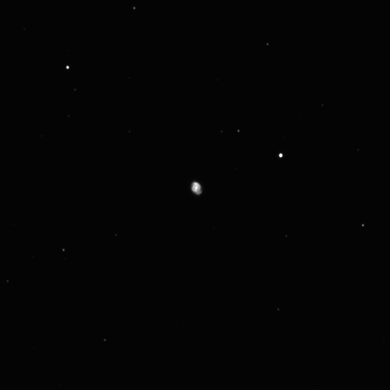

Ensuite on a fait la nébuleuse planétaire NGC6543 "L'oeil de chat" en RVB, Halpha et OIII
10minutes en OIII on voit pas mal de choses:
pour le centre de la nébuleuse, les détails sont dans les photos RVB:

Le problème maintenant c'est que ces photos sont des .fits 32bits et je ne sais pas comment traiter ça, je n'ai jamais fait autre chose que mes photos avec un canon et deep sky stacker :be:
Est-ce que c'est possible de convertir ça pour photoshop? Il faudrait jouer avec des masques de fusion pour désaturer le coeur de NGC6543 par exemple,
et ensuite comment assembler les photos pour l'avoir en couleur?
Merci :)

Je comprend pas grand chose à Iris et de toute façon j'ai pas vraiment le temps de m'y pencher, mais j'aimerais quand même bien voir ce que ça donne en couleur,
donc si quelqu'un veut s'amuser à traiter les photos de la nébuleuse de l'oeil de chat prises avec un 120cm faites vous plaisir :be:
ya les fichiers R, V, B, Halpha et OIII en .fits:
http://www.envoyercefichier.com/files/TSWOz2b1368919677.html

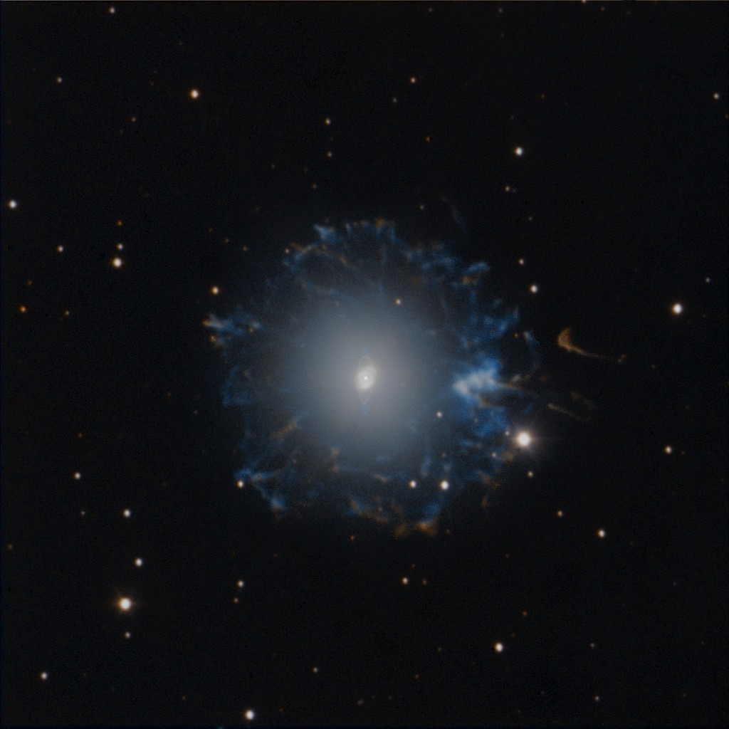

Voilà ce que ça peut donner en combinant tes 5 couches (via Pixinsight):
Pour la démarche / version HDR / sans pixels chauds, il faudra attendre ce week-end par contre, pas trop de temps en ce moment.

Voici ma version LRVB
L = HaOIII 50/50 R=HA V=HAOIII B=OIII. Sous toshop j'ai mixe ce résultat avec 20% de la couleur issu du RVB + jeu de tampon pour les pixel chauds.
Je n'ai pas d’idée comment ça doit ce mixer.
PS, l'écran ici n'est pas calibré, je crains pour les luminances hautes sur un écran normal.

Est-ce que c'est possible une fois l'image assemblée, de l'exporter dans photoshop en concervant toute la dynamique pour faire la version HDR?
Faire une version HDR va être compliqué avec le blooming important au centre de la neb. J'ai bien tenté de le réduire avec les trucs automatiques, ça devient vite crado.
Pixinsight ne propose pas cette fonction, ou alors j'ai pas trouvé :p
Les darks ne sont pas indispensables pour ce genre d'image, tu supprimeras les pixels chauds mais il restera les traces de rayons cosmiques. Le seul moyen de réduire tout ça est de combiner au minimum deux images décalées de quelques pixels.
Si tu veux t'amuser, voilà la version HDR sans deblooming (en faite R+V+B combiné à OIII+Ha) en 16bit :
http://tifloastro.free.fr/hdr16bit.tif

Chouette ton œil au format Tif :wub:, je l'ai intégré à mon traitement précédent :

Gné ?
Si c'est à propos du format TIFF, il ne compresse rien.
Je peux fournir également le TIFF en 32bit mais photoshop ne gère pas le 32bit (tu peux l'ouvrir mais le nombre de traitement disponible est ridicule).
Gaffe à l'anneau sur ton image, c'est le blooming qui ressort.
Il y a également des artefacts dans le fond du ciel (gradient en escalier) sur le TIFF.

Dommage pour l'anneau, je le trouvait très fin.
Pour une one shoot elle est extra, mais j'arrête la, pas facile à monter quelque chose sans que le bruit monte.
