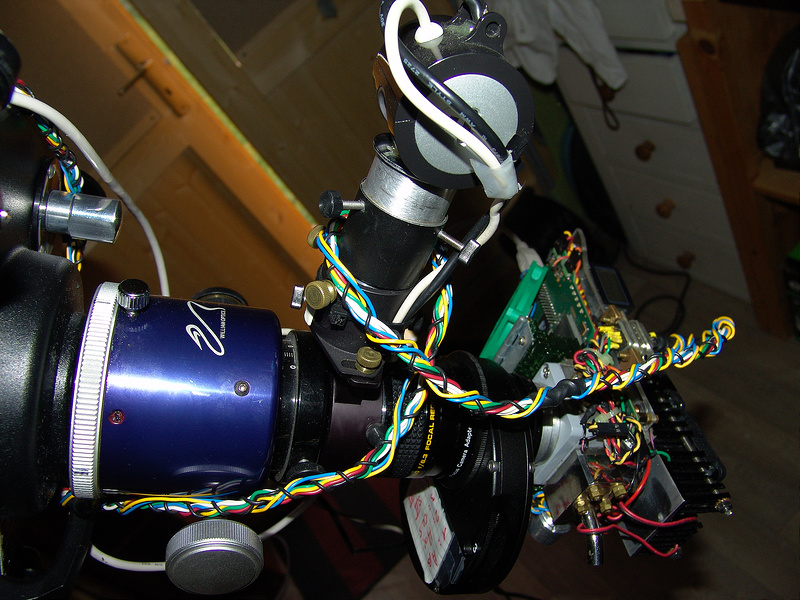

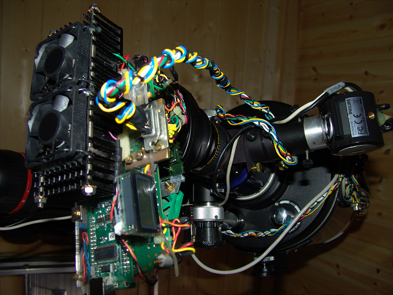

Pour la camera , je suis parti d'un ICX285AL que je me suis procuré, et j'ai conçu toute l’électronique de contrôle, le code VHDL dans le FPGA et le soft d'acquisition en C sur le PC.
Bon dans tout ça j'ai un petit avantage, c'est mon métier de concevoir et développer de l'instrumentation électronique pour des manips de recherche en physique et entre autre des cameras CCD.
Voila la camera en question sur le train optique :
Cela faisait longtemps que je l'évoquais mais actuellement je suis en plein développement d'un nouveau contrôleur (et une nouvelle camera donc) pour entre mon ICX285 et il sera compatible pour un KAI04022 pour le futur. Les cartes électroniques sont terminées, câblées et sont en test. La programmation du FPGA est en cour.
Voila
David

Extra la caméra Mac Giver inside ! ;)

Fais gaffe, car là t'es pas dans un labo au niveau de l'humidité !
Peut-être penser à mettre à l'abri de la rosée ta caméra en la mettant dans une boiboite non ?
La classe quand même de se faire sa propre caméra !

Franck34 : pas de problème d'humidité, c'est comme la résistance chauffante sur le tube, l'électronique en fonctionnement dégage de la chaleur (car beaucoup de partie active) sur le PCB, donc la carte se trouve toujours au moins un poil au dessus du point de rosée. Le seul problème viendrait d'écoulement de condensation venant d'autre partie comme le PO, le diviseur, la RF .. mais ce la n'est jamais arrivé depuis déjà plusieurs année d'utilisation.

Oh punaise, faut que je m'y remette a l’électronique... :o
Une très belle capture! en sen que tu vises le "Hubble Deep Field" :be:
Et pour le matos, Incroyable! pour la paquètte de fils c'est largement excusable ;)
