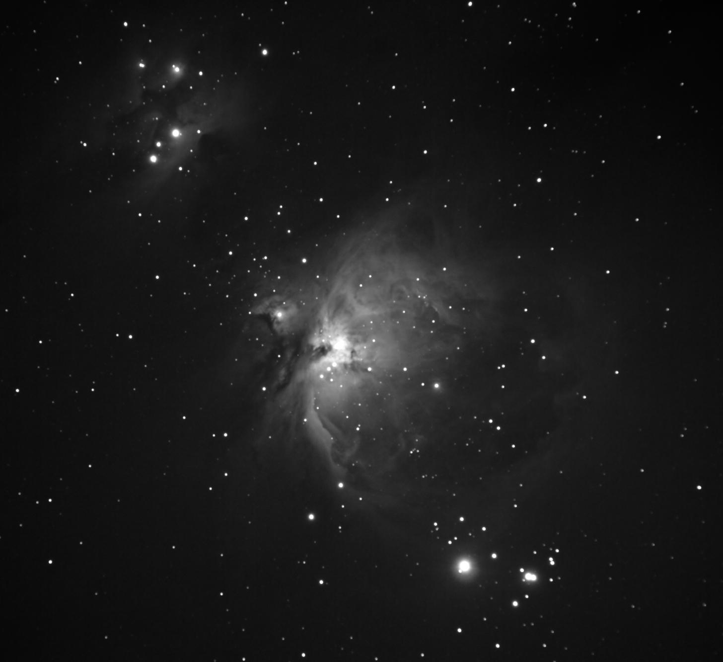

Voiulà une M42 & Running Man en NB. (because polution lumineuse : lune + lampadairs...sans filtres)
environ un peu moins de 3h de poses avec du déchet sur Eq6, Orion 80ED, Nikon D90 à 400 iso, autoguidage Qhy5 & PHD sur un objectif Soligor 135 à f:3.5 en //, traitement DSS + Mxdl + Photoshop. Elle est un peu floue... c'est un début, je sors de pas mal d'années au 115 et APNs en //... j'ai beaucoup à apprendre.
Je prévois les nébuleuses d'été, avec beaucoup plus de poses : j'ai bien expérimenté le fait qu'accumuler les poses permet un meilleur traitement & réduction du bruit.
Merci de vos critiques bénéfiques.
visible sur astrobin : "noelafaye".
Noé
Bravo, elle est très sympa ta M42 ! La mise au point me semble bonne et je pense que pour gagner en piqué, il faudrait surtout disposer d'une bonne optique et d'un flitre h-alpha. La turbulence athmosphérique joue aussi un role important dans le piqué des images, et c'est un mur qu'aucune qualité optique ne peut dépasser !
Très bien vu. Les détails ressortent bien. Je comprends pas pourquoi on est privés de couleurs. Dommage. Je trouve que la MAP n'est pas si mal que ça.
Moi aussi..
Encouragements :)
Bonsoir à vous,
Merci pour ces commentaires interressants.
Pas de couleurs parceque lors de la prise de vue, j'avais un lampadaire tout près + la lune bien présente (sur les pléiades si je me souvient bien....c'était en février...). Elle resortait très verte, j'arrivais pas à m'en défaire...
Donc le N&B marche plutôt bien dans ces cas là...
Les photos au reflex ressortent toujours vertes au départ, c'est normal. C'est une question de sensibilité accrue dans le vert je crois.
Il faut du coup toujours rééquilibrer les couches RVB pour retrouver des couleurs naturelles.
Il existe un petit logiciel gratuit qui fait ça automatiquement, ça s'appelle REGIM. Sinon il te faut arriver à déterminer le bon ratio entre les couches en te calibrant de préférence sur une étoile G2V. C'est pas hyper simple a réaliser, mais il y a quelques tutos sur le web. En voici un (en bas de page) : http://astrochonum.com/index.php?option=com_content&view=category&layout=blog&id=2&Itemid=4
Dernière méthode pas précise, mais la plus facile, la calibration au feeling, en prenant pour référence les images que tu trouves dans google images.
