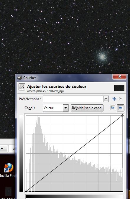

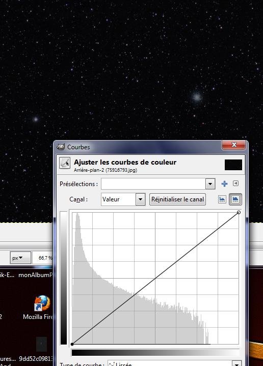

bonjour
ça ne va pas , regarde ton histogramme , tes blancs sont gris car tu coupes avant le maxi de la dynamique
avec les niveaux et avec la courbe de l'histogramme il faut exploiter toute la dynamique
tu vas récupérer un amas beaucoup moins timide , beaucoup plus présent
attention également à ton fond de ciel ( le maxi de la bosse de l'histogramme ) qui est situé à une abscisse trop un peu trop basse
très rapidement j'arrive à ça ( on peut faire mieux c'est juste pour t'indiquer la bonne direction )

pour le coeur trop cramé un coup de DDP avec iris ou une visualisation en log => hop un calque avec un masque de fusion

Merci beaucoup pour les conseils GG,je me disais aussi que l'image était un peu 'plate' mais elle me plaisait,en fait j'ai surtout fais ça pour le fond du ciel,je déteste quand c'est bruité mais l'amas perd en clarté.
