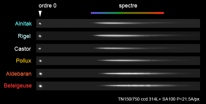

Juste quelques petites planches avec ces essais au star analyzer (SA100) sur un newton 150, ccd 314L+. Je débute tranquillement, pour l'instant le réseau est dans la roue à filtre, donc pas optimal car trop près du capteur. Mais ça me permet de jouer en parallèle à la volée en LRGB et n'empêche pas de s'amuser et apprendre.
Pour commencer, une collection d'étoiles de cet hiver. Le but de la manip était de comparer les températures de surface, les profils, et de regarder un peu comment une nébuleuse est "allumée" par un cluster d'étoiles O/B.
Les images brutes empilées - la mise au point est disons à parfaire :b:

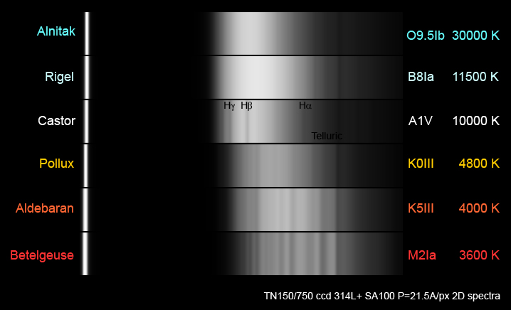

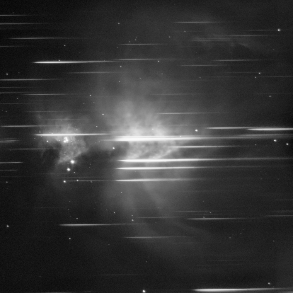

Et les spectres 2D (traitement Isis) :

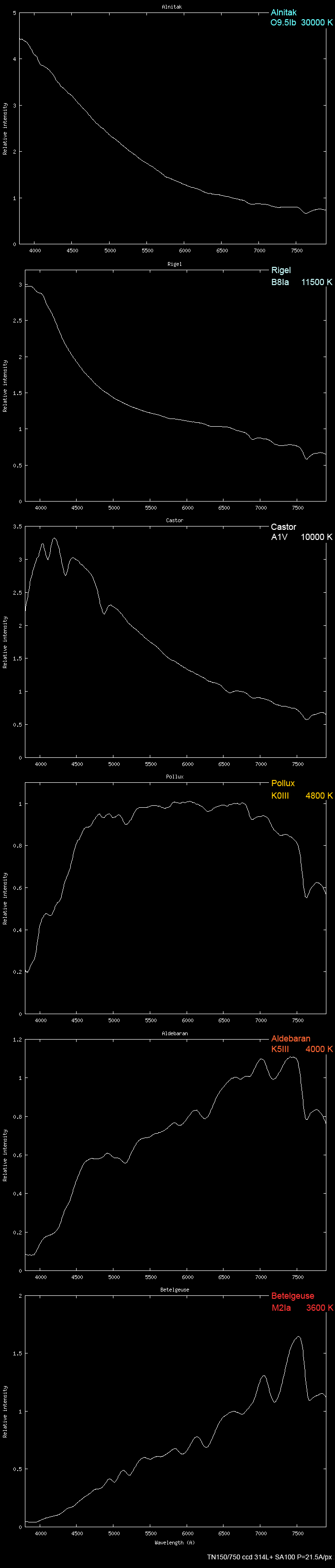

Les profils traités (toujours dans Isis), avec la réponse instrumentale dérivée de Castor :

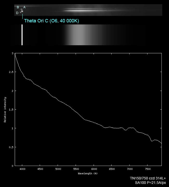

Encore plus chaude qu'Alnitak, dans le trapèze, Theta Orionis C :
Theta Ori C émet largement dans l'UV (et dans une moindre mesure ses copines de type B), avec suffisamment de photons <90nm pour ioniser l'hydrogène environnant, qui émet ensuite des photons de la série de Balmer, notamment H-alpha. On a aussi de l'oxygène et de l'azote en abondance dans le nuage, d'où les raies interdites associées. Au star analyzer ça donne ça (23x90"), avec une image d'ordre 1 comme dédoublée.

ce qui m'étonne c'est qu'on ne voit pas mieux la bande Halpha dans les étoiles de type O B et A ?

C'est attendu de ne pas voir les bandes de la série de Balmer dans les étoiles très chaudes (O, B ). Dans les O, a 30,000K pratiquement tout l'hydrogène est ionisé, ce sont les raies de l'hélium qui dominent - mais on a un spectre relativement lisse quand même. C'est similaire chez les B (11,000-28,000K), les raies de l'hélium ionisé étant remplacées par celle du neutre, puis les raies de Balmer augmentent. Elles sont maximales dans les A, à partir d'une température suffisamment basse (10,000K) pour voir des atomes d'hydrogène avec des électrons au niveau 2.
Ca c'est l'explication physique. L'autre explication du pourquoi on ne voit pas mieux la Ha dans mes graphes, c'est que mes spectres sont quand même un peu pourris :D

réponse instrumentale dérivée de castor
tu peux expliciter un peu plus pour les grands débutants admiratifs des résultats obtenus ?

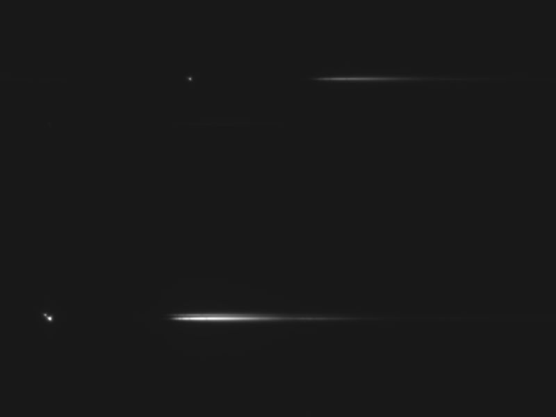

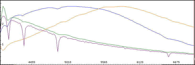

Bonjour Gg, merci pour ton commentaire, je vais essayer avec ce petit exemple. Mizar et Alcor derrière le star analyser (21x0.5"):
Dans Vspec, le spectre de Mizar (composante A, c'est une multiple). Le pic de l'étoile (ordre zéro, donc 0 Amstrong) a gauche sert à calibrer en longueur d'onde (on a 21.5 A / pixel avec la distance star analyser <-> capteur sur mon montage optique). On voit en brut de décoffrage les raies d'absorption de la série de Balmer (H béta, gamma, et caetera)

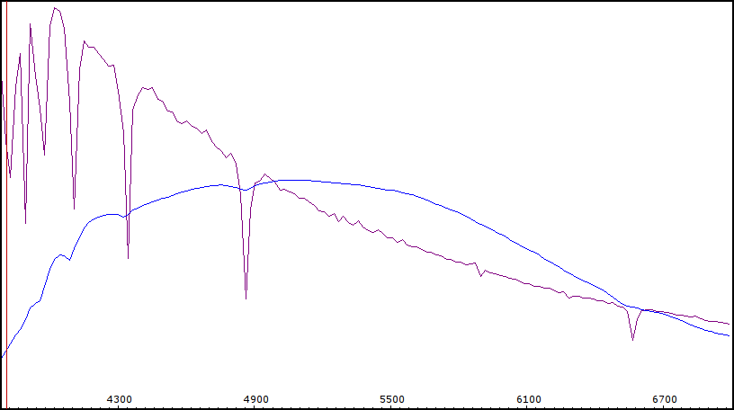

Mizar A est une étoile connue de type A2v. Si on charge dans Vspec un spectre A2v de référence ( en violet ) et qu'on le superpose au spectre obtenu ( en bleu ) on a :

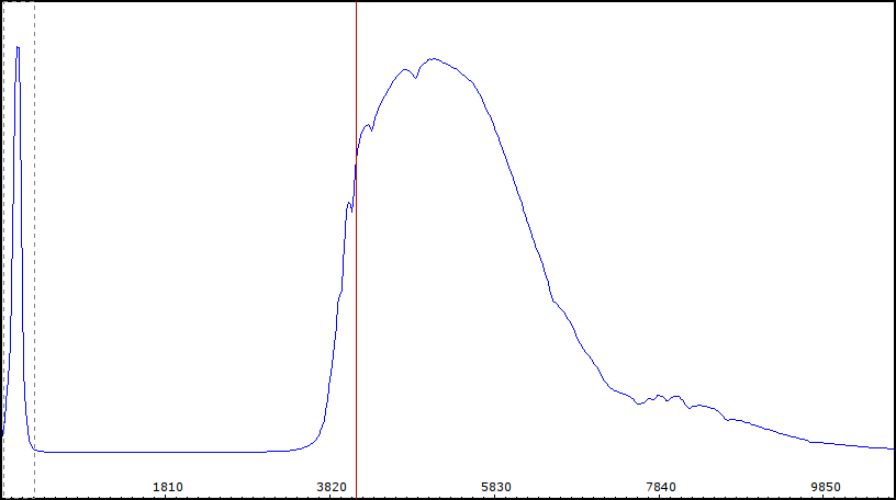

Le capteur ccd (+ la chaine optique, et l'atmosphère) n'enregistre pas chaque longueur d'onde avec la même efficacité, particulièrement dans l'UV et l'IR. En d'autre terme, la réponse spectrale diffère d'un capteur à l'autre, et influence l'intensité de la courbe spectrale.

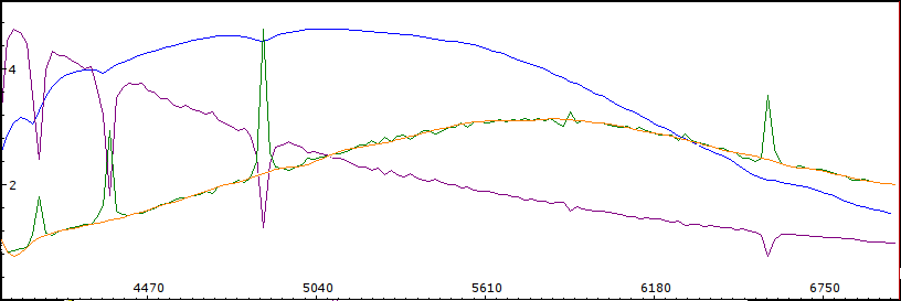

Comme on a un spectre de référence, on peut corriger ce défaut ! On peut calculer la courbe de réponse instrumentale, en divisant simplement la courbe observée par celle de référence :
En vert la courbe divisée. On orange la courbe lissée pour gommer les défauts (nota bene, les raies de ma courbe observée sont floues, la map pas optimale, par rapport à la courbe de référence). La courbe orange représente la courbe de réponse instrumentale.
Reste à diviser le spectre observé par la courbe de réponse instrumentale pour obtenir le spectre corrigé (en vert, violet en référence)
L'intérêt de corriger le spectre ? Ca permet d'observer le "vrai" spectre et de déduire la température de l'étoile (température de corps noir, courbe de Wien, de Planck)

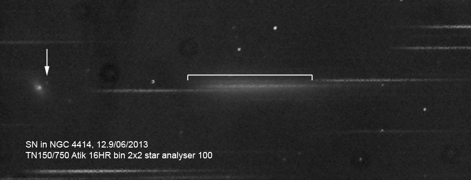

Bonjour !
Juste cet essai hier soir sur une supernova récemment découverte dans NGC 4414.
Le spectre (non corrigé de la réponse instrumentale)
Ca serait une supernova de type II, mais la raie Ha est rapportée comme étonnamment faible. A suivre ?
Bon ciel !
