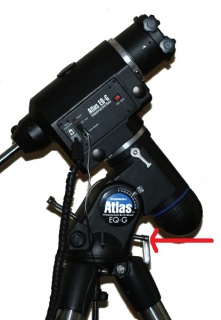

Se midi en voulant voir si mon viseur polaire était bien régler j'ai eu un problème avec ma vis celle du bas prés du viseur qui sert a régler l'angle en °
Quand je la vis/devis elle se met a tourner comme si elle se serais tordu et je me demande comment sa a pu arriver j'observe toujours cher moi donc je ne touche jamais cette vis une fois régler a part au 1er montage ou j'ai fait une erreur et mon scope n'était pas serrer du coup il c'était renverser et la tige qui sert a faire le réglage a du se choquer dessus.
je vous montre une vidéo que j'ai fait pour que vous voyer ou alors peux être que c'est normal mais je doute

Eh bien elle a pris une bonne baffe:?:
Tu peux tenter de la redresser dans un étau en la serrant dans des mordaches en plomb ou entre deux morceaux de bois pour ne pas abimer le pas de vis, sinon il faut la changer.
Je ne vois guère d'autres solutions.
Bon courage.
Amicalement Christian
salut julien
c est un probleme classique de l eqg ou eq6
la vis de reglagle de latitude se tord ou le petit ergot que tu vois sur ta video s use
du coup ta vis glisse en dessous de l ergot et se plie
la solution c est de refaire ce petit ergot de facon a ce que la vis ( que tu doit detordre ou changer ) arrive perpendiculairement et appuis correctement
exemple
http://astrolabo.fr/?p=1639
y as d autre solutions tu tape reglage latitude eq6 sur google
amicalement john
Ha merci oui je suis pas le seul a avoir se problème je vais essayer de me trouver des vis de remplacement en inox car si je me plante dans le démontage pour faire la modif sa sera pire
la modif est assez facile à faire et n'a que des avantages:
réglage de l'altitude beaucoup plus facile et doux
plus de risque de tordre la vis.
Je l'ai fait sur ma monture et c'est parfait.
Le plus dur c'est de trouver un morceau d'alu "quivabien" pour la faire, et de décoller le cache en plastique sans l'abîmer, mais avec une lame de cuter ça le fait.
Perso, j'ai fixé le morceau d'alu contre l'ergot, c'est plus solide.
Cordialement
Je vais regarder sa de plus prés voir si j'ai déjà tout le matos pour le faire faut juste que je trouve se bout d'alu ou sinon de la patex comme sur ton lien de toute manière faudra bien que je me retrouve une vis pour celle du bas car elle dois être bien tordu
Modifié par julienf62
salut julien
si tu ne change que les vis , tu retrouveras un peu plus tard le meme probleme
sauf que ta vis ne seras pas tordu mais c est ta butée qui vas etre rongée
j ai changer les vis par des modeles pierro astro et c est ce qui met arriver
donc comme je suis nul avec mes 10 pouces droits ( je suis gaucher) , j ai bricoler avec une petite plaque inox et de la pate repare tout
bon maintenant c est plus doux et ca tiens bien
amicalement john
Ok merci des conseils je vais tenter de réparer sa pour ne plus être embêter avec sa un peux dommage il aurez du prévoir les fabriquants et proposé des modèle spécial pour no latitudes depuis le temps qu'existe la monture
