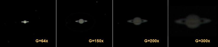

il se passe quoi si je m'es un oculaire de 4mm ? Si je dis pas de bêtise 1325 / 4 = 331x car j'en ai commandé un
Ben, l'image devient plus grosse, très sombre et floue. Une ou deux fois par an il se produit un 'trou de turbu' pendant lequel l'image est belle, mais le reste du temps ça fait quelque-chose comme ça:
