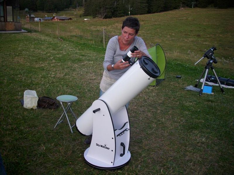

Vu ton exposé de départ j'aurais plutôt dit un dobson 200/1200 mais on dirait que tu as déjà choisi un MAK 127 sur AZ4 non ?
Pourquoi le dob de 200 ?
A cause du budget, et aussi parce qu'à F/D de 6 c'est pas ultra exigeant.
Un miroir de 200 n'a pas une énorme inertie thermique et on a pas besoin d'un escabeau pour arriver au porte oculaire.
Photo d'une certaine Eluria
