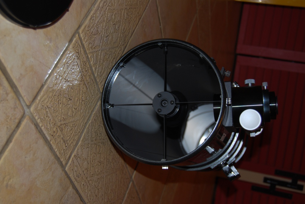

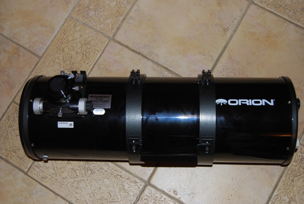

Quelques sorties astro avec mon nouveau matos m'ont permis de mettre en avant un gros défaut sur mon newton 8" f/d 4 . Bien que je suis aussi équipé d'un catseye pour collimater l'engin, la collimation ne tient pas bien longtemps ( deux/trois mouvements du newton par ci par la, et il est décollimater).
Je cherche donc à renforcer l'araignée/le support du secondaire afin que l'ensemble ne bouge plus (puisque seul le secondaire se décollimate lors du transport).
Quelqu'un aurait eu vent de modification de ce genre, ou bien , savez vous si on peut se procurer un système de support du secondaire plus rigide ?

hola , ça peut venir d'un peu partout, pas seulement du support du secondaire , quelques photos de ton matos en détails, ils y auras quelques astrams qui pourront partagés avec toi leurs modifs a ce sujets !
Voici deux images :
J'ai, depuis ces deux images, remplacé les vis de collim du secondaire par des vis avec des embouts de types "papillon" pour pouvoir faire la collim à la main.

En fait, j'ai l'impression que le problème se situe au niveau du contact entre la partie tenant le secondaire et les vis de collim du secondaire.
C'est classique ;)
Regarde là http://www.telescope-amateur.net/?/150-Construire-son-telescope/Ameliorer-la-collimation-d-une-araignee-Orion-Skywatcher
Ca devrait t'aider :)
Il est bon aussi de durcir ls ressorts du barillet du primaire. Un petit tour chez ton garagiste te permetra de constater qu'il a certainement une boite à rabio de ressorts de freins bien fermes...
Modifié par Bernard Augier
La réponse donnée par Bernard est parfaite :). Ce que j'ai pu constater sur ce type de tube c'est que c'est plus souvent le barillet qui est en cause dans l'affaire soit du point de vue des contraintes qu'il fait sur le primaire soit par une mécanique de collimation approximative un peu lâche. Le changement des ressorts proposé est alors salutaire :) Si l'araignée peut être approximative parfois aussi car la plaque d'alu ou repose les vis est marquée par ces dernières (comme bien indiqué sur le lien donné par Bernard Augier), en majorité, cela fonctionne quand même et la collimation tient.
