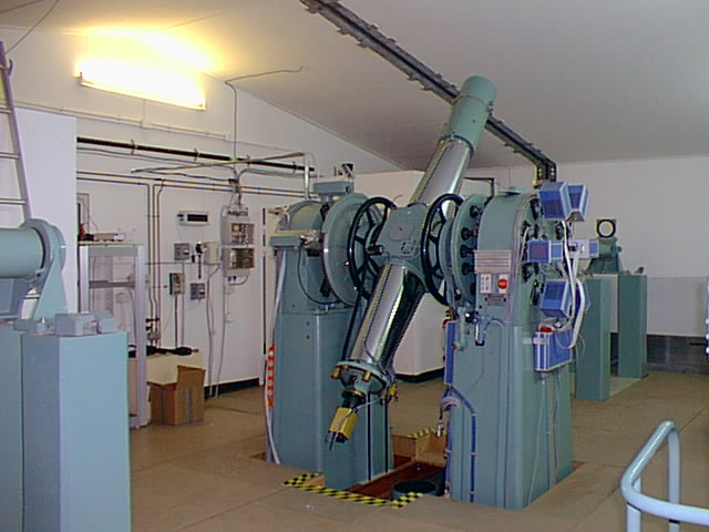

Voici le Carlsberg Meridian Telescope, observatoire des Canaries (site : http://www.ast.cam.ac.uk/ioa/research/cmt/ )

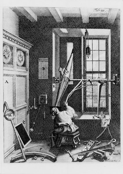

A méditer : ressemblances et différences avec la lunette de Roemer (1644-1710) / gravure de 1735 / observatoire de Paris

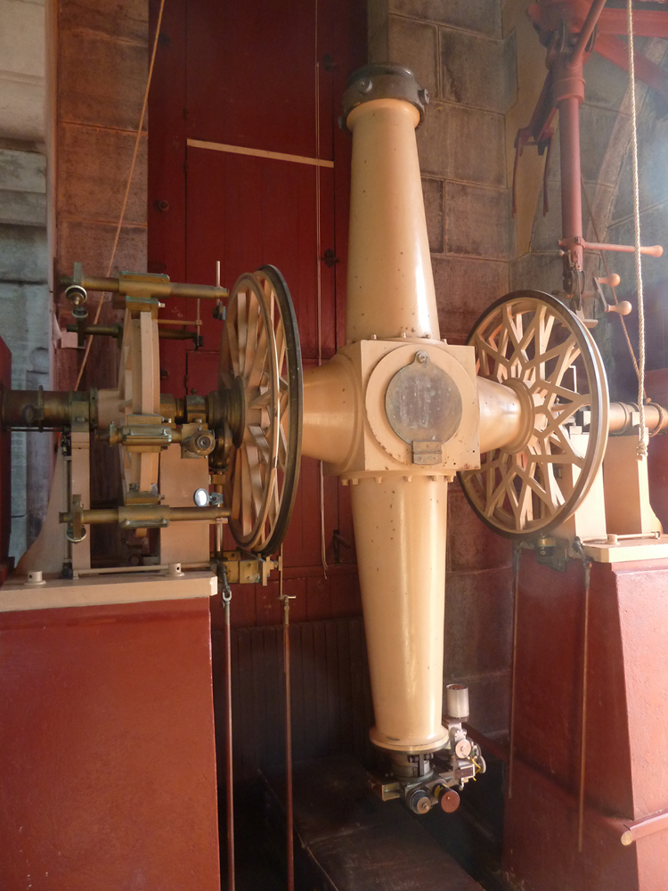

Pour completer les dires d'Ygogo, voici la lunette meridienne d' Antoine d'Abbadie que vous pourrez admirer lors de vos prochaines vacances sur la cote basque au Chateau d'Abbadia ( Hendaye, 64).:)

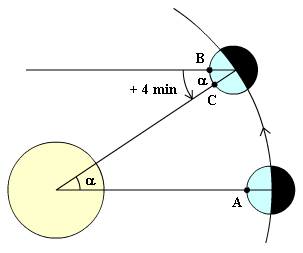

Sur le schéma donné par Popov (#134) et que je remets ici, c'est la longueur du trajet AC qui est plus ou moins grande selon l'époque de l'année. Et par conséquent,
- l'angle alpha est légèrement variable selon l'époque ;
- la durée séparant deux passages du Soleil par le méridien est légèrement variable selon l'époque (au lieu de la valeur "4 minutes" indiquée sur le schéma, il faudrait mettre une valeur qui est fonction de la date : bonjour les équations :be: )
