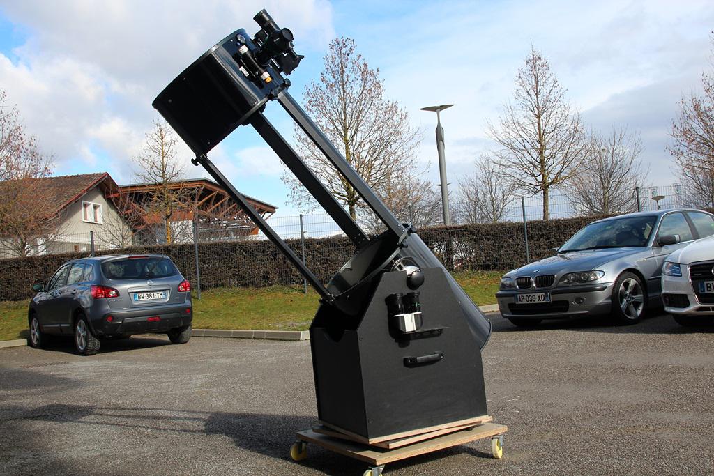

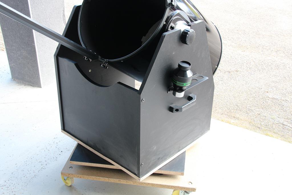

J'ai fait la même chose sur mon GSO 400. La base passait par la porte, mais sa pose dans le coffre était très limite.
Alors j'ai coupé tous les arrondis ! Et depuis, c'est un bonheur à transporter et à ranger dans la voiture !
Voici deux photos ;)

Entre les deux plateaux de la base, j'avais les roulements et trois patins en reflon. Je les ai juste "rapprochés" pour garder l'équilibre.

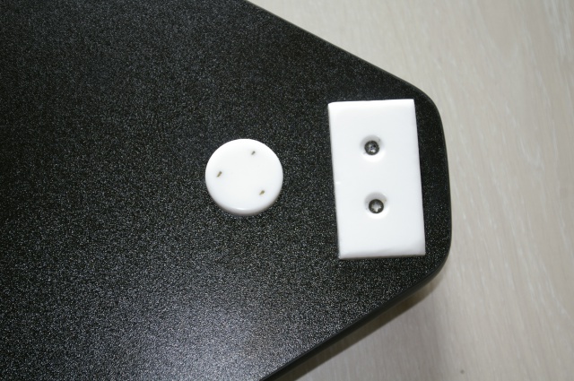

Si c' est comme sur le XX14i, la base repose sur trois patins téflon pour assurer la rotation de celle ci sans trop d' effort, j' ai changé les patins sur le mien pour avoir une meilleure fluidité, le rond étant celui d' origine :
Non, il y en a trois, c' était noté au dessus de la photo ;)
J'en avais 3 sur la base de mon flextube 250... avant de refaire un rocker plus plus petit. Les pieds sont plus rapprochés qu'à l'origine, mais ça va, pas de problème d'équilibre.
