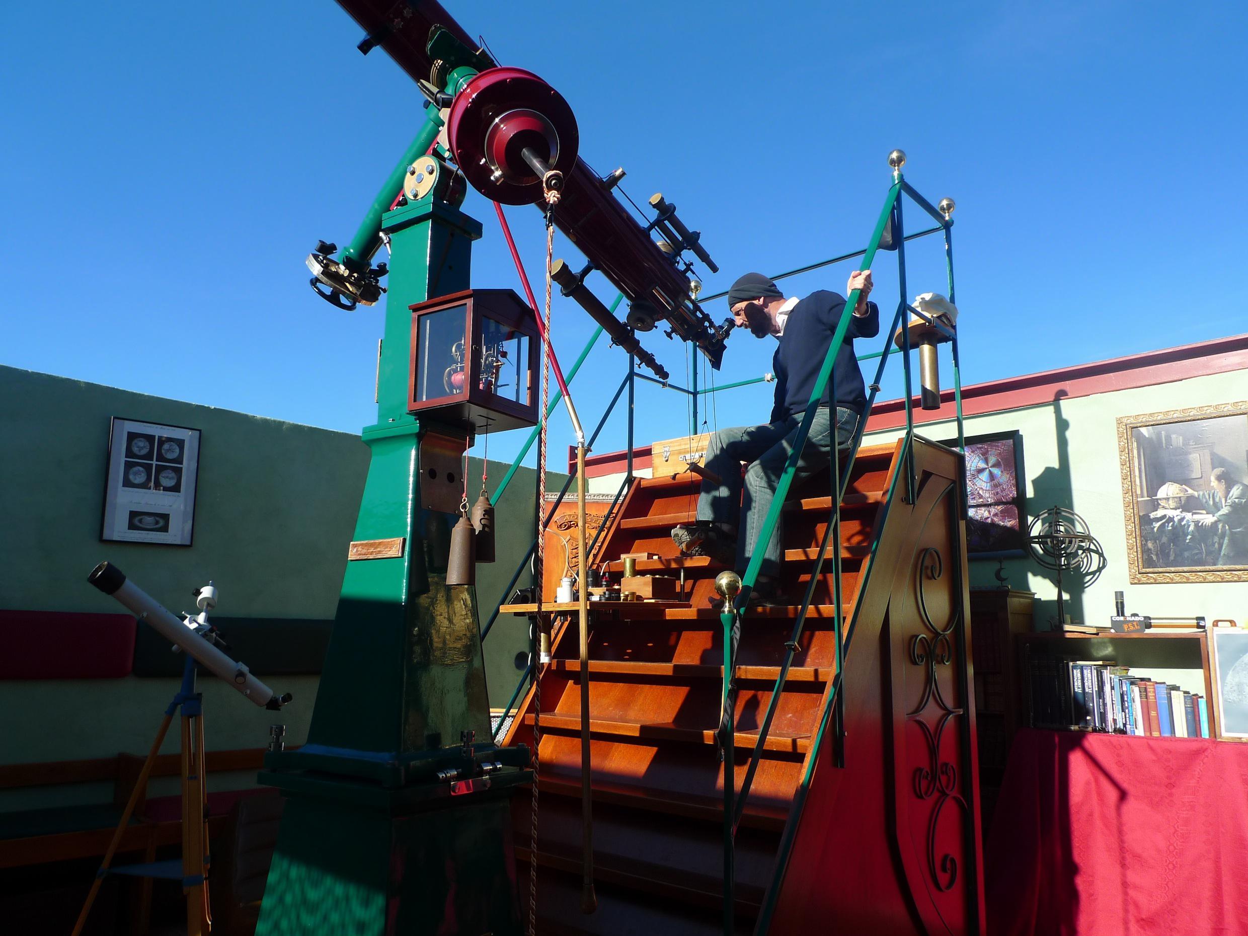

Pour la 200, il faut toute une installation fixe, un observatoire dédié comme celui ci dessus avec les même contraintes quasiment. C'est unique, mais il faut une installation fixe unique aussi. Faut avoir la place...
Si tu est en mobile ou semi fixe, je resterai plutôt avec un tube compatible avec la 900.
