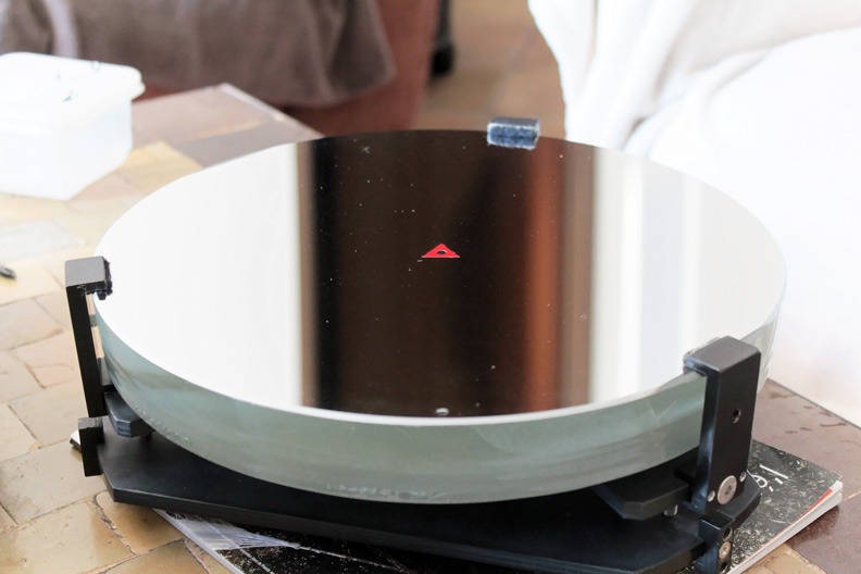

Pour le nettoyage du miroir, attention, faites ça dans une pièce à l'ombre. J'ai eu le bonheur de choper le soleil par la fenêtre de ma cuisine alors que je tenais le miroir à bout de bras (juste la distance focale): concentré dans la figure ça fait un choc! Heureusement, je n'ai pas échappé le miroir mais il s'en est fallu de peu. Donc, manipulez vos miroirs A L'OMBRE!
Tout récemment...
Avant :
Après :
Il ne faut pas hésiter à laver, une fois tous les deux mois si on sort le tube fréquemment. Sinon faut pas laisser trainer non plus.
