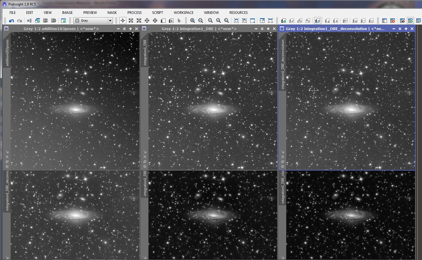

JE n'aime pas, mais j'arrive pas à faire mieux non plus de mon coté avec PI.
Regarde un peu les 6 étapes comment mon FDC devient aussi dégueux :(
http://www.webastro.net/upload/images/5588-1369054872.jpg
J'ai mis un lien pour ne pas polluer ton post ;)
Si quelqu'un a une bonne méthode pour avoir un FdC propre sous PI, je suis preneur

Par contre je viens de faire une découverte assez étrange. Lorsque je regarde mes image sous Mac, l'image est comme je souhaite, avec un FDC de 23 environ. Et lorsque je bascule sur le PC windows 7 sur le même écran et avec le même profile, la c'est la catastrophe, j'enregistre l'image l'ouvre avec photoshop et là mon FDC chute à 11 et les couleurs bavent!!! L'image est horrible. Pour y remédier, je suis obligé d'ouvrir l'image à nouveau sous photoshop, et à l'ouverture, je mets, "suprimer le profil incorporé" enregistrer puis la remettre en ligne.
Je vous montre la différence:
Traitement sur le mac mais pourtant modifié lorsque je regarde sur Windows 7:
Windows 7:
Si je supprime le profil à l'ouverture, je retrouve l'image que j'ai traité avec le Mac:
La différence est énorme !!!
PS sur le post 12, j'ai fait la modification.
Même constat avec le crop:
Passage sous W7:
Image en sortie du Mac comme il doit être vu par tout le monde :b:
Je ne pige pas là :confused::?:

je ne saurais pas trop te répondre Orel, les deux profils par défaut de toshop sur tes deux machines sont il les même? "édition et profil couleurs"
enregistres tu le jpeg avec la fonction enregistré pour le web? il y a un choix de profil mac dans le menu "aperçu".
Après perso je met rarement un fdc a plus de 20/23 c'est plus souvent vers 15/17.

Merci Fredo, je ne connaissais pas la fonction enregistrement pour le web, cependant les profils semble être les mêmes :)
Dac pour la valeur du FDC. Sinon ton lien ne semble pas fonctionner, ton fichier m'interesse grandement :)

Merci apricot en effet, je pense que le problème vient bien du profil ICC. Il surement préférable de le virer sur l'image finale.
