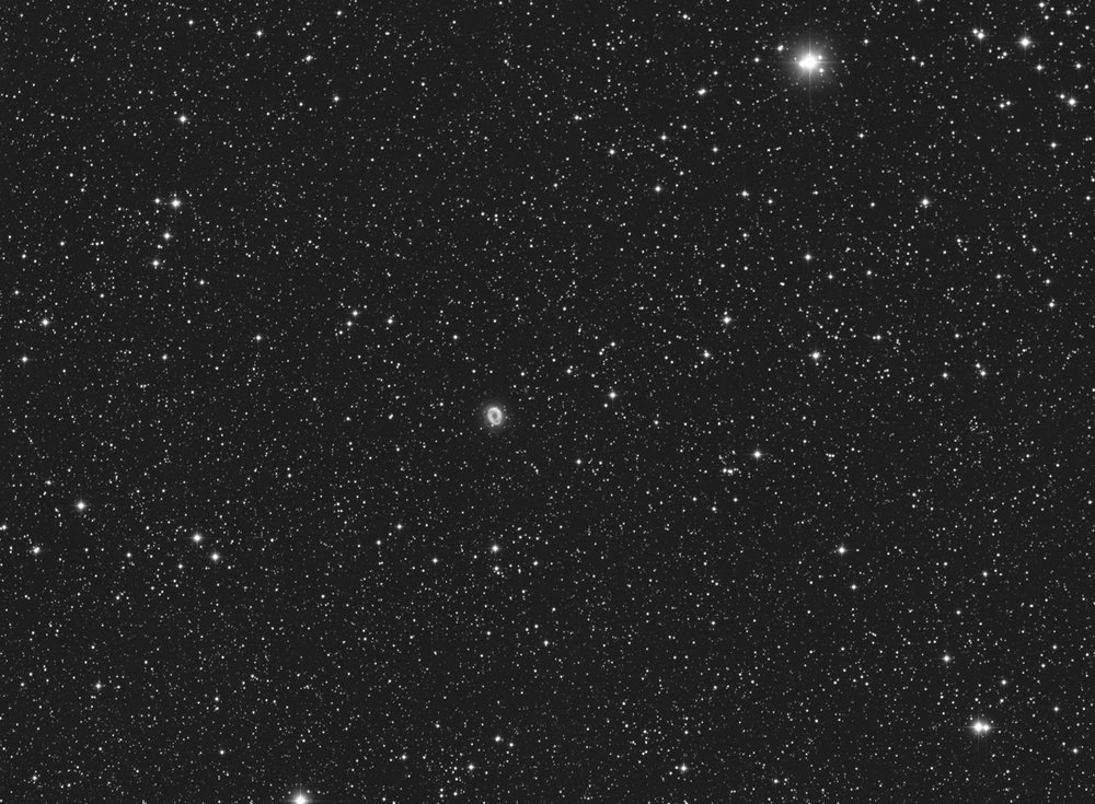

Bonsoir tout le monde, comme il va faire moche encore pas mal de temps :confused: je vous montre le début de mon travail sur les couches externes de m57 (il manque juste les couleurs :be:).
Acquisition: 15 poses de 300s en luminescence et 22 poses de 1200s en HA. Puis le matos ici : http://www.astrobin.com/42854/?mod=solved
Voici la full http://www.astrobin.com/full/42854/?mod=none
Un zoom pour mieux distinguer les couches externes
J'éspère pouvoir vous mettre les couleurs prochainement ! Bonne soirée à tous !

ça s'annonce bien pour la 57 la periph va bien loin, pour les couleurs va falloir bruler des cierges, danser avec des indiens et torturer Evelyne Dheliat :)
le grand me plait aussi.
fred
C'est clairement une très belle luminance, un grand champ de M57 de toute beauté, vivement la couleur.

Superbe! Elle explose bien celle-là! :)
En revanche, je suis moins 'fan' des aigrettes AstronomyTools hypernettes; ça ne colle pas avec le fond de ciel lissé. Surtout sur une Takahashi, ça fait désordre. ;)
+1 avec OrionRider, c'est vrai que je n'avais pas fait attention au 1er coup d'oeil mais je trouve que ça se marie mal d'avoir des aigrettes surtout avec une FSQ 106 !!! Après ça, chacun avec ses gouts. Dommage.
Franck
Merci à vous, pour les couleurs il me manque plus que le vert et le bleu car hier j'ai eu 1heure de ciel correct malgré les passages nuageux.
Bon pour les aigrettes je m'y attendais.
Je note pour le fdc c'est vrai qu'il serait mieux avec un peu plus de bruit.
Franck c'est vrai je me suis surtout focalisé sur la 2ème enveloppe et pas trop sur les pétales.
C'est marrant d'aller chercher la couronne externe de M57, ton résultat est intéressant compte tenu du diamétre de ta lulu et de la focale relativement limitée.
Quelques remarques : les aigrettes ... une question de gout....
La tronche des zétoiles sur le crop : elles semblent un peu déformées avec une diffusion sur la zone supérieure.
Enfin l'interieur de l'anneau qui apparait avec une seconde enveloppe (?) un peu concentrique, aussi lumineuse de l'anneau par lui même, et séparée par une fine zone sombre (?). Je me demande si ce n'est pas le fruit d'un post traitement local :?:
Bonne remarque Christian quand je crop une étoile je remarque aussi ce défaut, je vais vérifier si mes couches ha et l sont bien aligné si ce n'est pas le cas j'en ai vraiment aucune idée :( . Pour l'anneau je vais vérifier ça ce soir.
L'anneau a subi un traitement indépendant car je n'ai pas pu faire ressortir les extensions sans cramer le coeur.
C'est vraiment impressionnant de voir de telles extension sur cette néb avec la couleur ça va tout déchirer!! Encore BRAVO Romain.

Merci à vous je corrige tout les défauts pour la version couleur, et JP j'y pense jamais car maximdl me retourne mes images après le stacking :( et c'est bien chiant.

Un bon départ pour cet anneau de fumée.
Vivement la suite.
Une belle luminance d'un objet qui présenté ainsi,n'existe pas,désolé,inversion miroir vertical.
Et voilà, tu t'es fait chopé par la patrouille. :D
