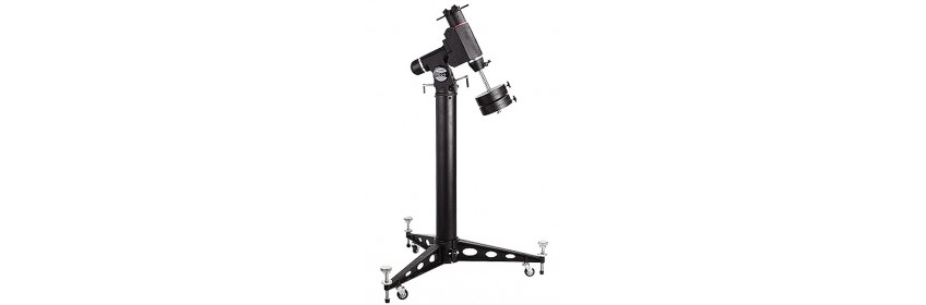

Sur certaines montures l'ergot pour le réglage fin en azimut est une vis qu'on peut démonter et placer de l'autre côté (le pied N devient alors un pied sud).
Il existe également des pieds colonne, là le trépied ne gênera pas :p
