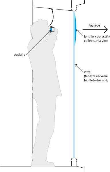

J’ai un projet d’installation scénographique pour lequel j’imagine un dispositif optique. L’idée est de pouvoir regarder comme dans une longue-vue avec une lentille « objectif » collée sur la vitre de la fenêtre et un « oculaire» mobile (suspendu au linteau). Il faudrait que ça grossisse le paysage, mais je n’ai pas besoin d’une bonne qualité optique (c’est juste un jeu).
Instinctivement, c’est jouable ?
Merci pour un premier conseil. Si ce n’est pas complètement stupide, je creuserai avec des pros.

J'y pige trop rien en optique mais il y aura surement plusieurs problèmes majeurs :
- fixation de la lentille sur la vitre
- reflets à donfff
- si ton schéma était à l'échelle, ton montage aurai un F/D de 1
(donc problème à fabriquer ta lentille, sans même parler d'abérations)
- effets de la vitre sur le trajet de la lumière
- alignement de l'oculaire dans l'axe optique
- impossible à orienter
- dispositif trop voyant pour mater la voisine
et j'oublie surement plein de trucs...
par contre toute question mérite d'être posée
(bon peut être pas toutes, mais celle ci ne me choque pas :be:)
Oui, ça fonctionne.
Je m'ammuse souvant avec une lentille de diamètre 100mm avec une focale de 150mm et avec un oculaire de 20mm. Mais j'en ai une dans une main et l'autre dans l'autre, pour être libre de mouvement.
ça fonctionne mais pas évident :
- Tenir dans l'axe les deux éléments.
- Garder la mise au point.
- Beaucoup de chromatisme.

J'ai une lentille de focale +-450mm et de diamètre 200mm. Mais là, c'est encore plus dur avec le poid de la lentille.

Mais selon ton schéma, va pas falloir que tu respires, ni que tu trembles !!

Attention, avec un tel dispositif, l'image sera inversée...! ;)

et pourquoi ne pas utiliser une grande lentille de Fresnel en plastique, comme celles que l'on trouve sur la baie? (Fresnel solar lenses).Associées à un oculaire à très longue focale, genre vieil objectif photo retourné, ça pourrait marcher. Et comme le suggère Leimury, ne jamais orienter un tel système vers le soleil!!! Nord obligatoire!
sauf avec un oculaire divergent de type "Galilée":p
