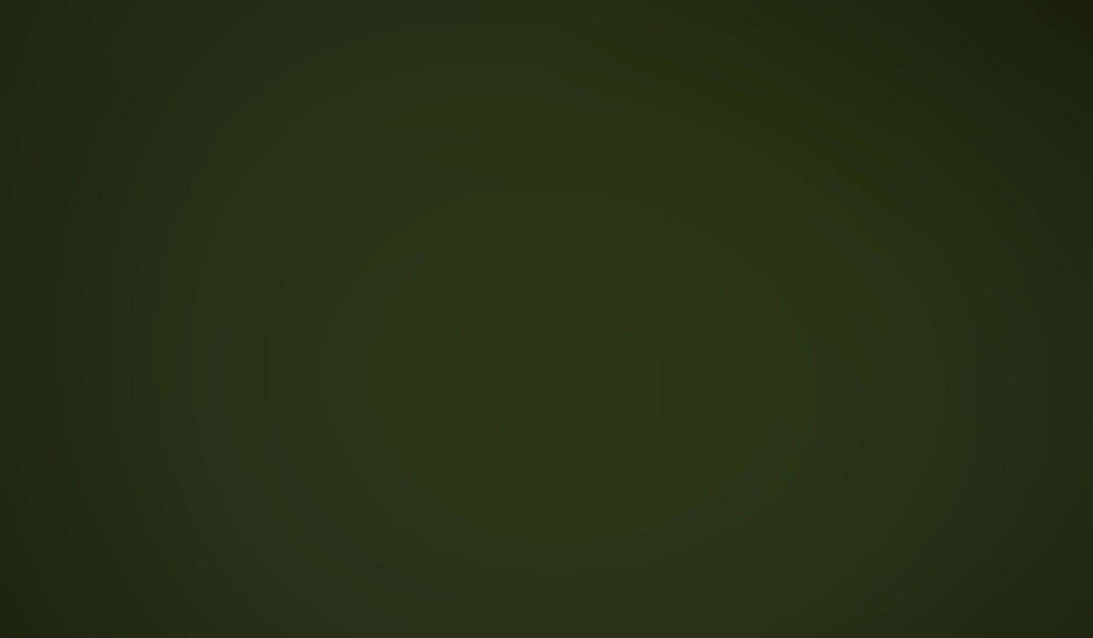

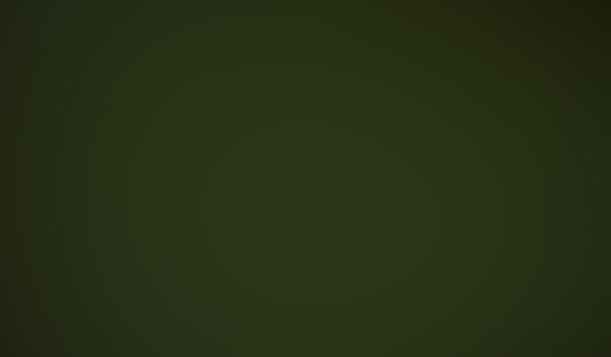

En voulant traiter une acquisition de M 98 que j'ai faite il y a 2 semaines, je me suis retrouvé avec un fond de ciel que j'ai voulu traiter sous IRIS.
Le résultat est assez étonnant puisque je me retrouve soit :
+ en utilisant la fonction du retrait de gradient polynomiale , avec un fond de ciel présentant des "ondelettes". ( j'avais créer un masque avec BIN_DOWN et SYNTHE)
+ soit en utilisant les fonctions SETSUBSKY ( j'ai tenté plusieurs valeurs...)et SUBSKY, et je me retrouve avec le même résultat.
Du coup, lorsque j'essaie de jouer avec les contrastes sous PSP, je me retrouve avec cet artefact en fond de ciel :Désagréable...
J'ai joins le fichier masque que j'ai fait en PJ à ce post pour que vous puissiez vous en rendre compte.
pour info :
42 poses de 1 mn à 800ISO avec EOS 500D au foyer de mon C8. Traitement sous IRIS ( évidemment!:)).
15 darks, 20 offsets et 20 flats
Merci de vos réponses et remarques

Sinon , plus généralement , le fait d'obtenir des cercles concentriques comme résultat me ferait pencher pour un Pb de flat mal réussi ....:refl:

Ce ne sont pas des ondelettes mais de la posterisation (réduction du nombre de nuances de gris ou de couleurs), du genre de ce qu'on obtient quand on traite une image 8 bits. Il n'y aurait pas eu passage en 8 bits avant la fin des traitements par hasard ?
A ma connaissance non.
Voici les étapes:
1) j'ai fait un décodage de fichiers RAW en CFA
2) puis ensuite, je suis passé en prétraitement Auto avec les dark, offset, flat et cosme.
3) Après j'ai fait une conversion d'une séquence CFA en couleur.
4) Registration globale
5) drizzle ( à noter que j'avais fait un essai en addition avec pondération mais ça a donné la même chose). Je fais du Drizzle parce que ça diminue le RMS et le Bg par rapport à un autre type d'addition.
Et c'est là que j'ai attaqué le gradient...et le résultat de ce que vous avez vu!:o
A moins qu'il y ait une option de config quelque part dans IRIS qui me change ma résolution de mes images en 8bits ??
