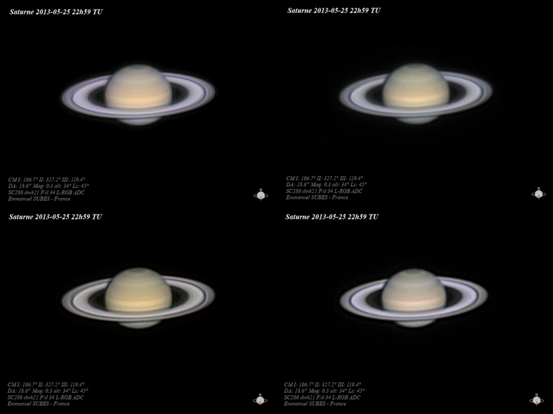

Les conditions s'étant maintenues hier soir après le spectacle du triplet planétaire, je me suis tourné vers Saturne:
planche L-RGB
Traitements: AutoStakkert, IRIS et Fitswork
Emmanuel

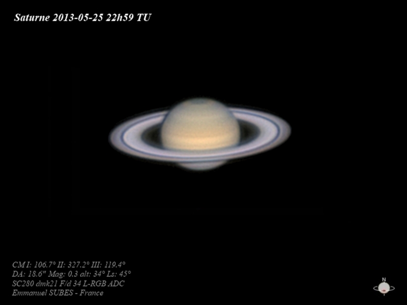

Merci à vous :)
La tendance bleue a été rectifiée, cette nouvelle version semble plus réaliste et proche de la vision à l'oculaire...
Pour le rebond, je pencherais plus vers la collimation à affiner, ce que je ne manquerai pas de faire lors de la prochaine éclaircie...
Emmanuel
Traitement actualisé pour mettre en valeur les éléments de couche L sauvée par la présence de l'ADC ;)
Emmanuel

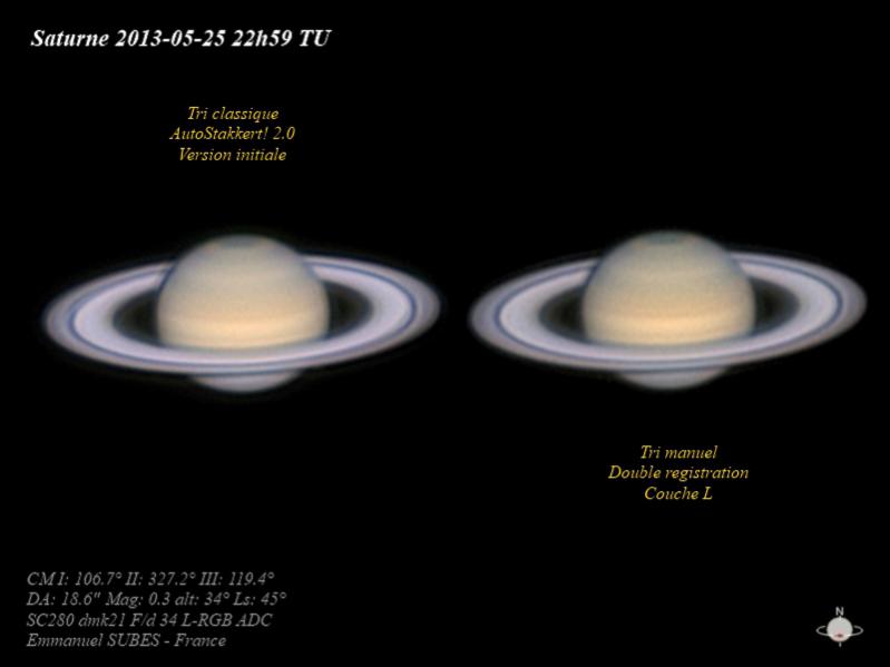

Il faut rappeler que les images ont été actualisées au fil des réponses pour tenter d'améliorer les choses, notamment au niveau de ce rebond dans les anneaux, voici un petit historique de ces quatre traitements, le dernier étant bien évidemment le tri manuel salvateur d'Albéric! ;)
Merci Albéric
Ha, tu vois, c'est quand même autre chose, non ?
Ca vaut le coup de transpirer un peu, le résultat est très réussi. ;)
La division de Cassini est bien propre et continue.
On devine même clairement l'hexagone au pôle.
Si les conditions de turbulence sont bonnes ou très bonnes, donc avec
une bonne proportion de bonnes/très bonnes images, les tris automatiques
des logiciels de traitement actuels sont suffisamment efficace.
Par contre pour des conditions moyennes ou mauvaises, l'algoritme de
tri fait bêtement ce pourquoi il est programmé (corrélation, contraste ou
je ne sais quoi d'autre...) mais il n'a ni une vue d'ensemble ni une
compréhension de ce qui est trié. Donc le tri manuel devient alors nettement plus efficace. ;)
Albéric
Modifié par xs_man
Tu as bien fait d'insister car je dois avouer que j'y suis allé à reculons vers ce tri manuel... :rolleyes:
Mais quand j'ai vu le résultat s'affiner dès le premier vancittert sous IRIS ma réaction a été exactement celle- là: "P....n! (comme on dit dans le Sud-Ouest) Ça valait le coup de s'enquiquiner à se repasser le film image par image!... C'est splendide! :wub:"!!!...
Tout à fait d'accord, et convaincu maintenant, pour ton analyse de l'outil logiciel par rapport à l'œil humain: ça fait toute la différence!
Un grand merci à toi! Technique adoptée! :)
Emmanuel

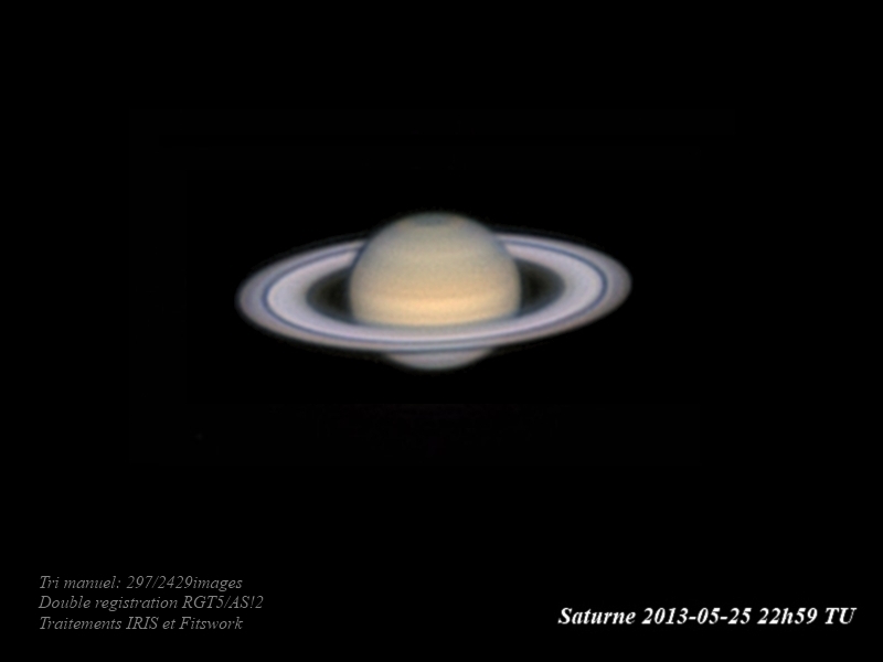

Dommage que tu as supprimé l'image initiale pour comparer et voir l’intérêt du tri manuel
Voici un comparatif des deux versions:
La première version a ce défaut sur les anneaux mais est plus lisse grâce à l'addition d'un plus grand nombre d'images...
La seconde montre une réelle amélioration pour la division de Cassini, mais elle est plus bruitée avec seulement 297 images empilées pour la couche L...
Emmanuel
