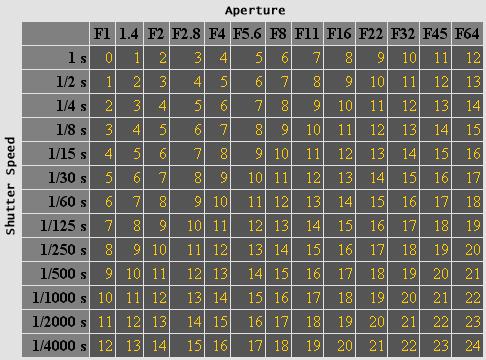

Il y a une relation entre vitesse, ouverture du diaphragme et ISO : pour capter une
la même
quantité de lumière plus importante, tu peux :
- diminuer la vitesse (aller de 1/60e à 1/30e par exemple)
- ouvrir plus le diaphragme (aller de f/4 à f/2.8)
- augmenter la sensibilité (aller de 100 ISO à 200 ISO)
La différence sera :
- en diminuant la vitesse, on augmente le risque de flou, cela peut-être utile pour faire des filés.
- en ouvrant le diaphragme, on diminue la zone de netteté (profondeur de champ).
- en augmentant la sensibilité, on augmente le bruit (sur une photo argentique - pellicule - cela augmentait le grain).

Tableau des
(en IL), à ISO constant (100) :

sympa le tableau (même si j'ai pas tout compris encore :)
C'est juste un tableau qui te permet de voir les expositions (quantité de lumière) équivalentes si l'on fait varier la vitesse ou l'ouverture. C'est plus utile en photo tout court qu'en photo astro.
