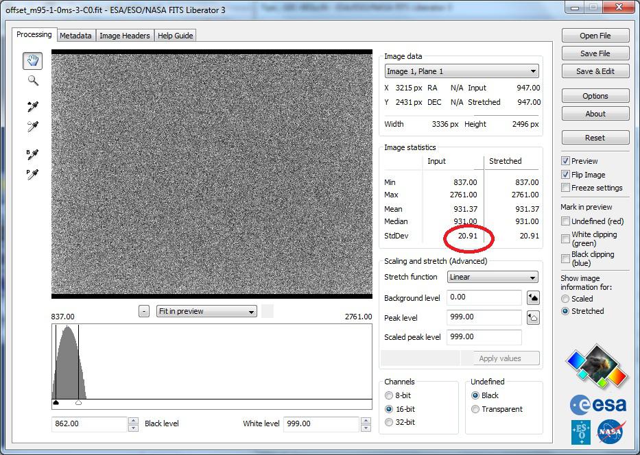

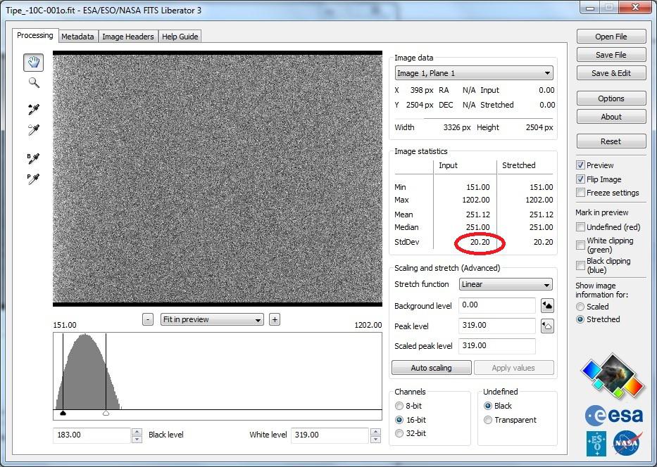

Les offsets très strechés avec Fits libérator. Le gain est quasiment le même pour les 2 caméras. (un chouïa plus fort sur la QHY9, de 2% environ)
Le bruit est très similaire (pour bien faire il faudrait pré-traiter l'offset avec un master offset, mais bon ça donne une idée). Ici on ne voit pas la colonne légèrement chaude sur la QSI. En regardant à nouveau, elle est dans le prolongement d'un pixel chaud. Oui c'est lié au capteur et normal et ça part au traitement. Bref on s'en balance un peu...

Quelle image pour quelle caméra ? :p
Pourquoi tu as un des offsets à 930ADU ???
L'étendu est grande également dans les deux cas, tu as des cosmiques ?
Modifié par Tiflo
Le premier, à 930 est celui de la QHY9. C'est réglé pour avoir une dynamique entre 930 et 65500 quand le pixel est plein.
Sur la QSI c'est réglé entre 250 et 64000.
Pas très important, surtout avec ce capteur qui a 25500 e- de puit par pixel, avec un offset entre 200 et 1500 ça le fait.
Rayons cosmiques : Sur l'offset c'est rare vu le temps de pose ;) ça tombe plutôt pendant le transfert, peut être une source de pixel saturé qui peu se traduire par un peu de blooming/colonne un peu chaude.
